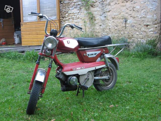

Bonjour, un petit moment que je n'avais pas fait appel à vous!
Pour ma LT le bourrelet au bout du coude du pot s'est arraché, je l'ai mise de côté et j'ai fait de la place pour un petit GT10 que je suis allé cherché à poitiers :
Le vendeur disait qu'un problème au carburateur persistait, il m'a donc donné 2 carbus (dans un état moyen) en plus d'un dellorto de 15 qu'il avait monté sur le moulin. Oui mais voilà c'est une pipe de 12 alors avec les vibrations le carbu se mettait de travers et ne fonctionnait plus correctement. J'ai donc remonté celui d'origine (de 12 donc). Je sentais par la suite que le moteur poussait pas à fond, je n'arrivais pas au régime max. Et surtout, il m'est déjà arrivé plusieurs fois un truc assez embetant : la mob démarre super, tient le ralenti, mais à la moindre acceleration elle cale, resultat, je ne peux plus rouler. j'ecarte le probleme d'allumage car elle demarre au quart de tour sans starter! Par contre la boite à air du carbu d'origine ne tient pas bien.. tandis que le carbu de 15 dellorto est neuf!
quel est le probleme, que dois je faire?
faut il monter une pipe de 15, pour mettre le carbu neuf?
On m'a parlé d'aller voir un ferronier pour qu'il me fasse une sorte de bague pour augmenter le diametre de la pipe, pour que le carbu de 15 se loge parfaitement..
merci d'avance,
