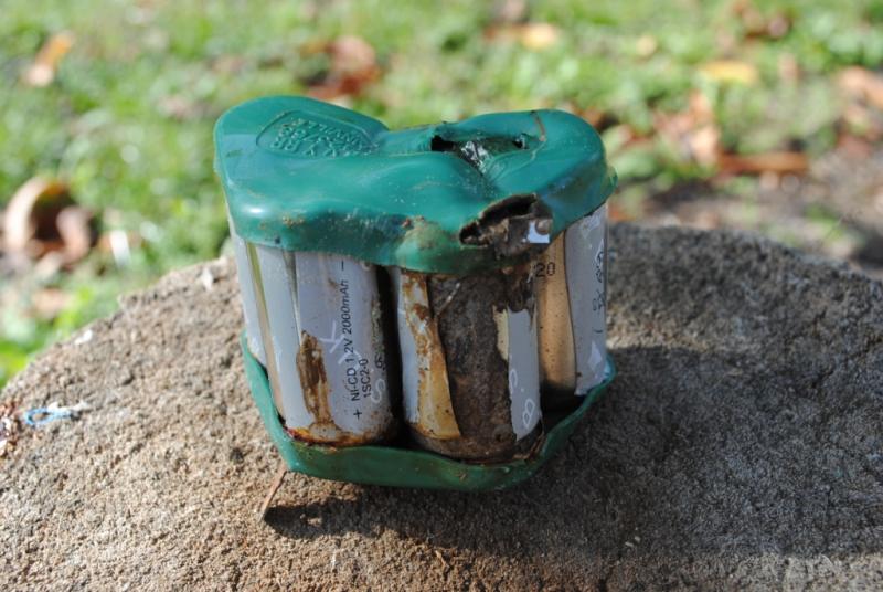

C'est soit un chargeur de tracteur que tu as utilisé, soit tu as inversé la polarité ?
C'était la neuve ?
C'était la neuve ?
Ben oui, j'suis vert... comme ce qui reste de la batterie.
J'ai bien fait gaffe a mettre le plus sur le plus et le moins sur le moins mais je crois que mon chargeur est trop balaise pour ces petites batteries.
35 roros partis en fumée. Du coup fait ch..er je vais mettre qque chose de moins cher mais pas d'origine. Cela me gonfle de trop...

4 ampères, c'est trop ...
Celle que tu avais (
) faisait 2 Ah et d'origine, c'est 0,7 Ah je crois.
Tu peux brancher la lumière directement en sortie de volant et oublier les clignos ...
) faisait 2 Ah et d'origine, c'est 0,7 Ah je crois.Tu peux brancher la lumière directement en sortie de volant et oublier les clignos ...

jvais jeter un coup d oeil sur le schema bravo elle a bien chauffée ta batterie faut prendre un petit chargeur genre lampe de poche autonome 250ma et pas plus de 15mns si tu as pris un chargeur de batterie au plomb c est pas etonnant.... attends un peu j ai un plan pour des petite batterie
