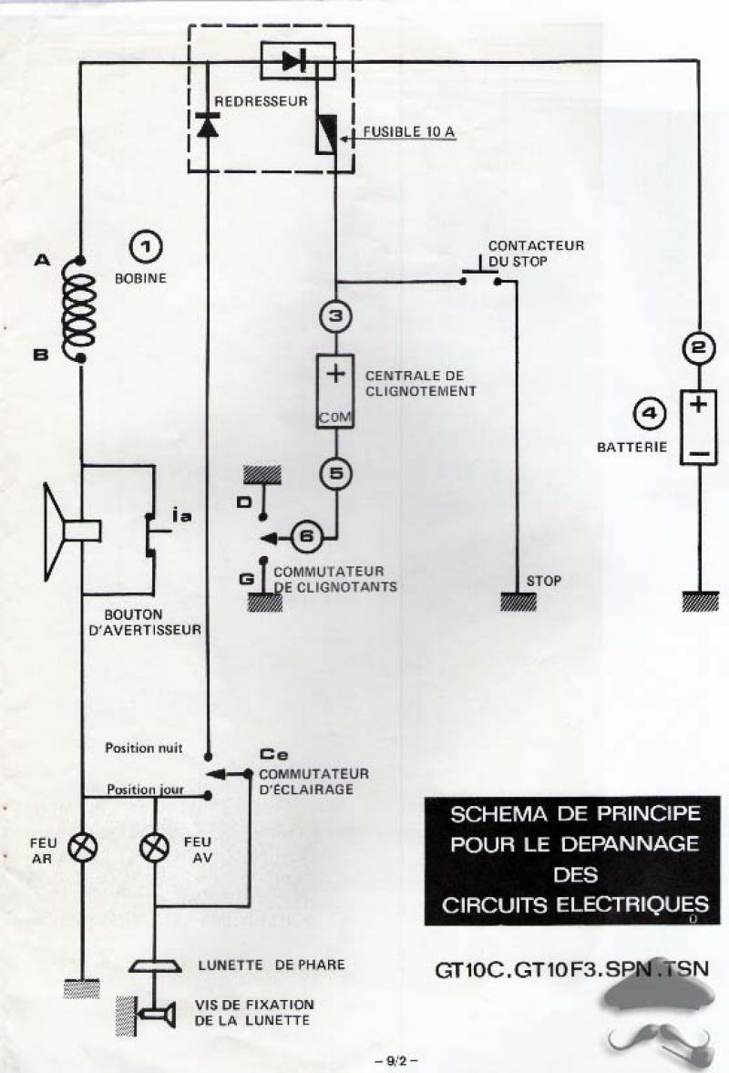

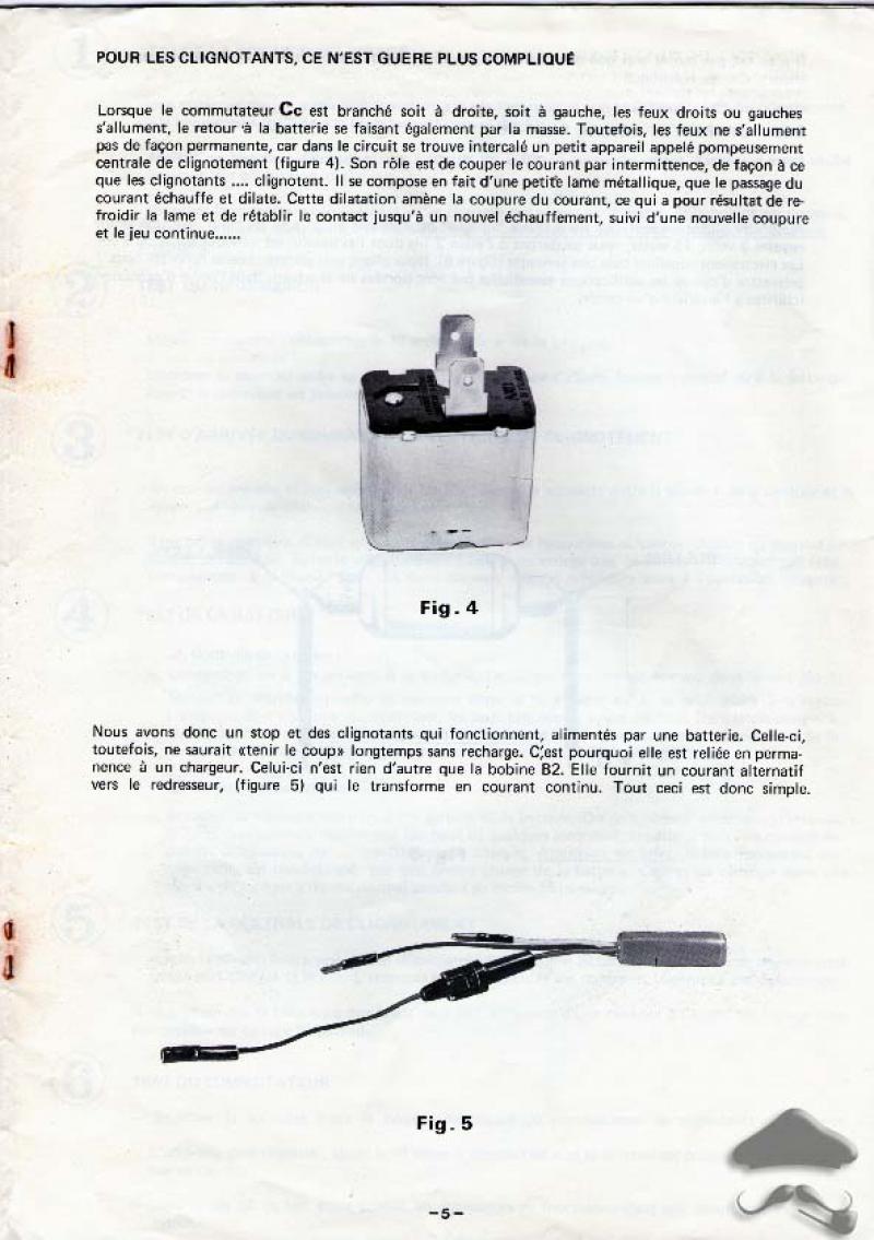

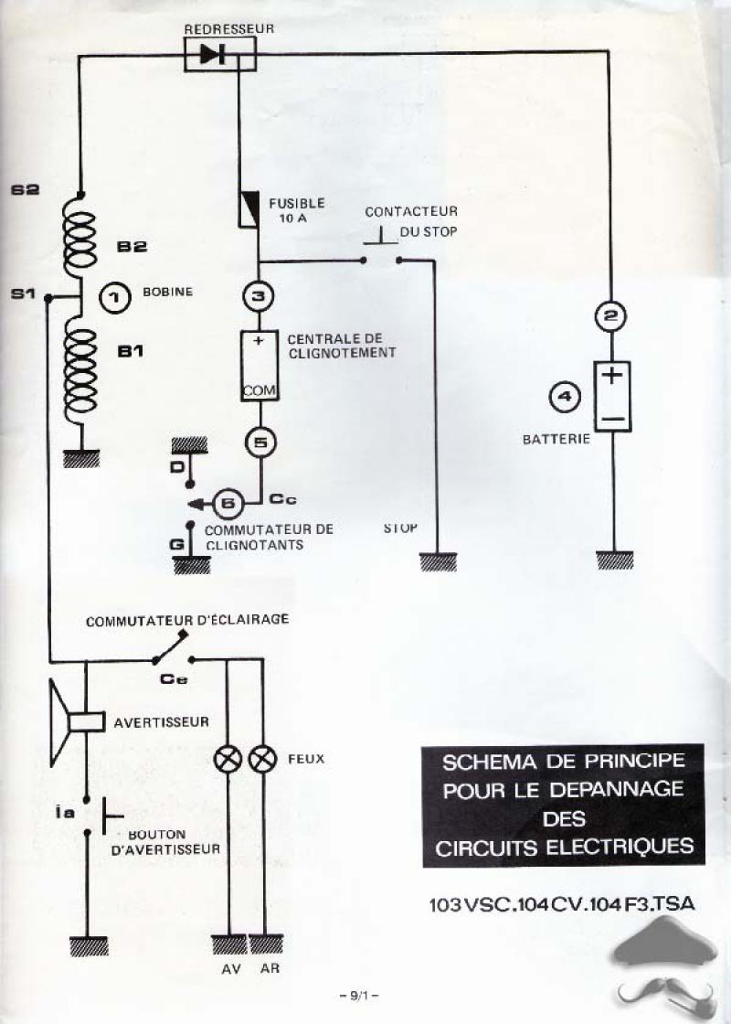

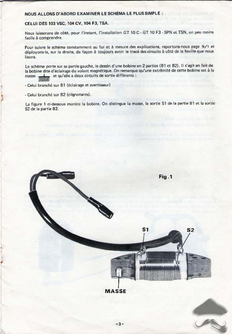

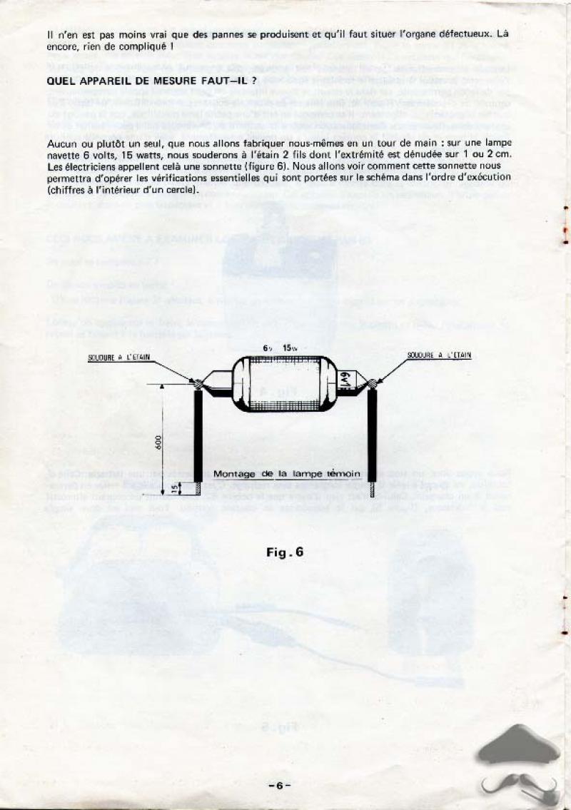

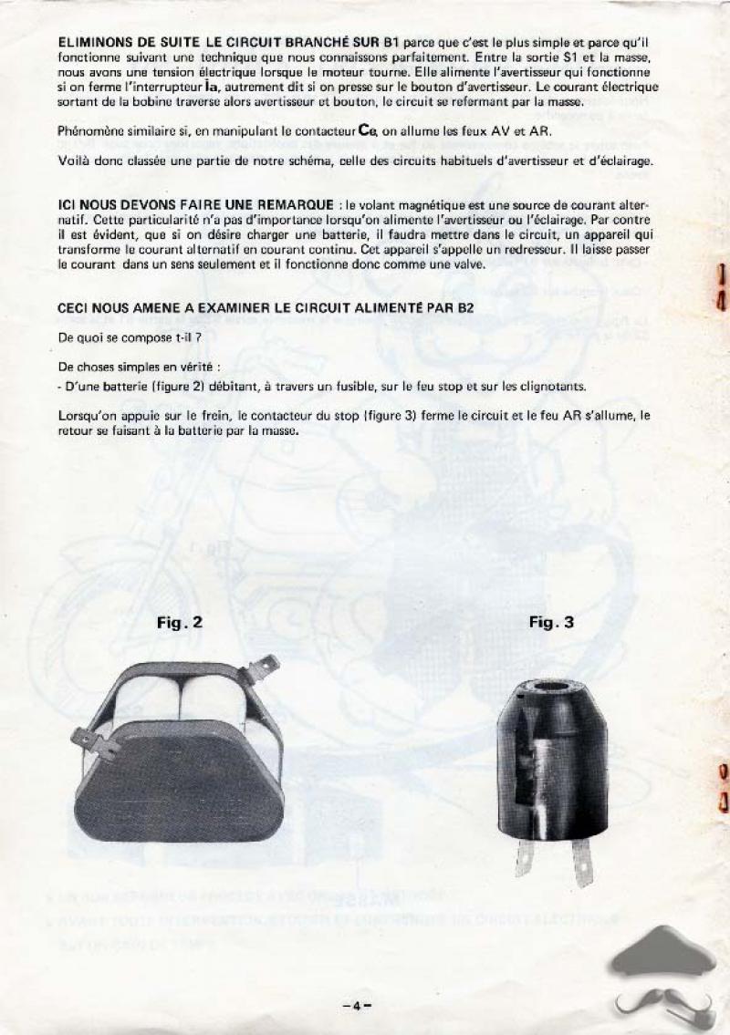

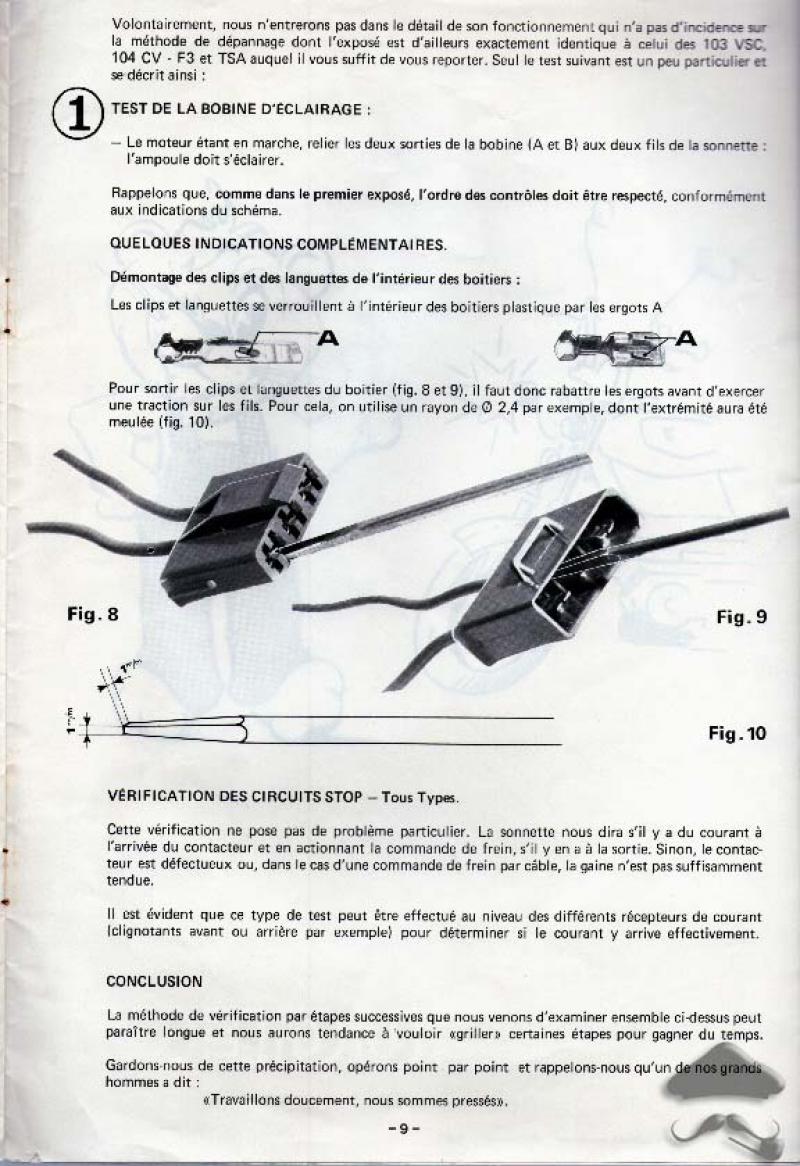

Bonjour à tous, voici les scans et le pdf de "Le dépannage des circuits électriques sur cyclomoteurs".
C'est un achat que j'ai fait au Salon Moto Légende. Même si c'est un document de 1975 (pour ceux qui ont des machines plus anciennes), il est plein de bons conseils et vu le prix j'ai aussi pensé qu'il serait aussi utile à d'autres.
NB: J'optimise au mieux le partage des fichiers d'après deux critères: lisibilité et poids du fichier, afin de partager des fichiers exploitables et peu lourd.
http://www.sendspace.com/file/9wkaan
