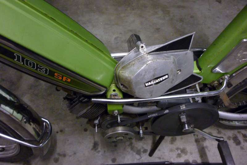

Une c'est une 103SPR que j'ai récupéré a une bourse avec un moteur non pas sur la mob mais a côté....
Le problème c'est qu'il me semble que niveau moteur c'est pas le bon
je m'explique
=> c'est un moteur dont l'allumage est style gt10 donc rupteur, 2 bobine (une en dessous et l'autre audesss) et non pas une bobine extérieur
=> par contre si je regarde bien le bras celui montre une place spécifique pour mettre la bobine extérieur
=> mais après ça ne recloche pas vu que niveau branchement j'ai que un fil alimentation et deux fil il me semble de masse
donc je suis vraiment perdu!!!!!!!!
quelqu'un pourrais m'aider sur ce point pour que je puisse enfin cassé le mit que je ne monte pas de moteur sur mes mob => la je VEUX mais je sais pas le quelle....... Crying or Very sad Crying or Very sad et vu que je l'ai déjà bichonné de A => Z il ne me reste plus qu'a lui monter ses chaveau pour aller faire le fier avec cette belle bécane

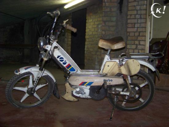

c'est comme vous pouvez le voir une TURBO 16
je l'ai trouver en belgique en plus pour la modique somme de 30 euro :d ce qui me donne bien la marge de faire des traveaux dessu vu que la rouille( vous la voyez pas trop la mais sur les autre photo oui je vous montrerais après) la déjà bien attaqué par contre le moteur lui est toujours débloqué ce qui ma étonné je dois dire!
En faite il ne me manquait que l'oreille de mickey mais un amis blogeur ma déjà mis le siens de côté donc c'est déjà pas mal!
alé j'y go encore travailler un peu sur la T16 en attendant que j'ai de vos nouvelles pour le moteur de la 103 sp verte Wink

Sur les premiers 103 SP, il n'y a pas de bobine externe et pourtant il y a la patte de fixation sur le bras oscillant (Pour reconnaitre les premiers bras oscillant de 103, la patte qui tient le ressort est démontable alors que par la suite elle est soudée.
Je regarde si j'ai une photo ...
il y'a 3 sortes d'allumage a vis platiné sur la 103?
vous confirmez?
Merci a toi Xav15 => donc c'est bien un moteur comme j'ai affiché au dessu qui devra venir sous la belle 103 sp? Question Question

Tu as le bon moteur, mais comme à dit Viorne, l'allumage à étoile est plus fiable car la bobine haute tension est à l'extérieur donc mieux refroidie. Rien ne t’interdit d'avoir un allumage à étoile (mais tu n'es plus en configuration "origine"). Sur mon 103 SPR, j'ai un allumage électronique MVT qui est caché derrière le cache donc il ne se voit pas (j'en ai eut marre des condo de mauvaise qualité qui grille au bout de 12 KM (je crois que tu as eut le problème à Biscarosse, non ?).
Si tu regardes le 103 T16 de BBsport64 (page 520), il n'y a pas de bobine haute tension extérieure. Il n'a pas le bon moteur mais personne ne lui a fait la remarque ... et j'imagine qu'il roule avec plaisir sur son 103 ...

Salut Jason,
J'ai lu sur ton blog que tu es inquiet en ce qui concerne le circuit électrique de ton 103SP
De mémoire, il est très simple :
Un fil haute tension qui sort du volant et qui va à la bougie via l'antiparasite ;
un fil pour la lumière qui va à l’interrupteur qui se trouve dans le phare (de l'interrupteur tu dois avoir un fil qui alimente l'ampoule avant et un l'ampoule arrière).
Et c'est tout !!!

Alors après quelques recherches dans mes docs (catalogue 80M comme Moteur, et 80C comme Cycle), je vais mettre tout le monde d'accord
Plus de détails ici (tout en bas) : http://webmobeur.jimdo.com/les-vieilles-dames/documentations/
Auparavant, j'avais constaté que le 103 SP n'était pas au catalogue de 1978. Mon TSE étant de 1979 et ayant l'allumage en étoile avec bobine HT externe, je pensais que le 103 SP était équipé de la même façon, mais non...
Pour faire simple, Peugeot les avait équipés d'un mix des anciens allumages à rupteur et des nouveaux de type étoile, à croire qu'un ingénieur de chez Tobec était venu leur prêter main forte sur ce coup là...
Donc bobine Basse Tension (longue) en interne, avec bobine Haute Tension en externe. Et présence de la pate de support de bobine externe sur le bras (cf. scan du catalogue 80C et ta photo). La pate de butée du ressort moteur est bien à visser sur les 103 SP, SPR et SPL, ensuite elle sera soudée comme disait Xav15 (à partir de 82 je dirais).
Sinon Jason, méfies-toi des vilos peugeot, ce ne sont pas les mêmes entre les modèles à variateur, et les modèles à embrayage fixe. La soie côté gauche est plus ou moins longue : variateur = soie longue, embrayage fixe = soie courte.
Niveau motorisation, tu peux malgré tout adapter le moteur de la photo tel quel, ou trouver l'allumage adéquate avec sa bobine, ou bien encore installer un allumage à étoile comme celui de ton TSM. Ce dernier est plus facile à trouver et comme ça tu seras assez proche de l'origine   Smile
Au passage, j'ai vérifié s'il y avait des différences entre les cylindres 2 transferts de 103V et de TSM, la sortie d'échappement des TSM est différente en effet (plus importante vers le bas). Du coup tu auras des perfs différentes lorsque tu changeras ton cylindre et ton coude d'échappement.
Il faurait que je prenne les côte du cylindre monté à l'origine sur mon TSM, et les comparer avec celui de mon 104. Je prendrais des photos dès que possible.
Voilà, je pense avoir fait le tour.
Si besoin, le bibliothécaire est là...   Mort de Rire
Edit : J'oubliais pour le schema électrique, Xav15 a raison. Restes juste à relier chaque ampoule à la masse Wink
Edit bis : Pour info, il existe des cloches d'allumage électronique (type CDI) prévues pour vilos cône rupteurs (gros cône), cela permet d'éviter d'acheter des allumages de marque (comme les MVT cité par Xav15) , et d'utiliser des allumages électroniques de 103 que l'on trouve pour une bouchée de pain... Bon, ce type de cloches ne courent pas les rues, mais elles existent   Mr. Green

=> par contre j'ai pas trouver un vario séparer donc j'ai en démonter un d'un moteur que j'avais en réserve mais avec mauvais allumage et le monter sur mon moteur a rupteur en prenant l'attention de monter ma pièce neuve pour fixation carter avant
et voila avec carbu et près a être monter
avant de le monter ont prend le soins de changer quelque gaines ( vu qu'il y avait si vous regarder bien sur la première photo une horrible gaine BLANCHE)  et vu les performance du moteur laissais suposé j'ai pris soins de virer le compteur rare gradué a max 40 km/h(j'en avais encore jamais vue!!!)  que j'ai mis en vitrine pour pas y rouler avec continuellement avec l'aiguille qui bate vu que je fessais plus de 40 sur l'entré ou je l'ai teste très brièvement!!!
===> j'ai donc monter une de 110 km/h bien quelle fait pas plus de 50 je crois ( a tester sur une longue balade si le temps le permets) mais bon sa donne un look d'enfer!!!
et APRES LA PREUVE QUE JE MONTE DES MOTEUR SOUS MES CADRE
==> le voilà monté dessu avec une nouvelle couroie et reste le cache vario a soigné
le voilà a demi soigné

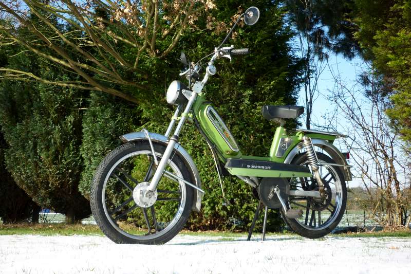

puis voilà ma 103spr est terminer => j'avais pas pu mieux faire je trouve!!!!!

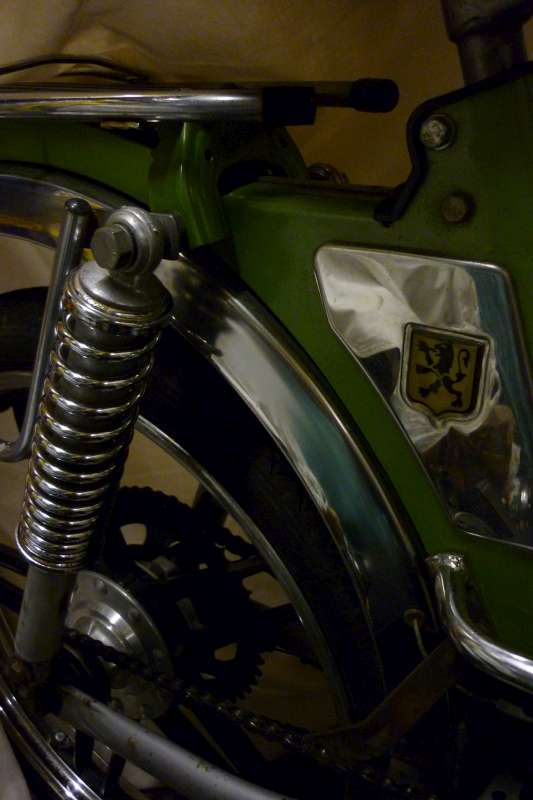

Okay  joli et dans son jus tu n'as plus qu' a trouver le feu arrierre rond maly , c'est les memes que sur les sx5 , + la bavette.Quoique éventuellement je pourrais te faire une copie de la mienne Question
et la baguette de réservoir^^.
fandeoltimer(jason)
t'en fait pas la baguette de réservoir viendra bientôt => c'est que j'en ai une en chrome nikel mais je veux du noir => je crois que ça ira mieux dessu.....
ce qui est du phare arrière pas sure que sur ce model allemand c'étais celui-ci mais au pire je l'aime bien ça fait carré, sport un peu Mr. Green
et ta oublié le catadioptre au guidon qui manque et le claxon Laughing Laughing
zavez pas besoin de klaxon en belgique , on vous entends arriver  Mr. Green  et comme vous vous garez en milieu des routes .........
le feu arrierre on dirait un de puch ??????non?????
