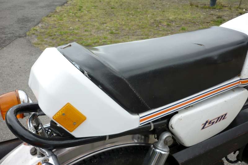

Va falloir trouver un cache latéral droit,et aussi un échappement je pense,car il ne ressemble pas du tout au tien,doit être bricolé (a moins que ce soit normal?)et aussi des clignos.
Par contre le compteur fonctionne l'aiguille décollait lorsque je l'ai ramenée,et l'a encore les autocolants du concessionnaire(le téléphone est encore a 6 chiffres).

effectivement sympa je peux te dire !! Very Happy
pour le pot souvent il est absent certaines personne ne l'aime pas vu qu'ils ont peur de se brulé la jambe et donc monte un pot a vis qui est très courant sur les autre peugeot 102,103,104,105,gt10,...
moi je trouve que ça fait stylé donc bien content que le miens l'avait ( sur ma TSA j'avais le même pot que sur le tiens mais j'ai vite rémonté sont pot qui remonte le long du cadre ==> pour info le pot(= pièce noir) TSA ne s'adapte pas sur la TSM le coude en chrome oui par contre )

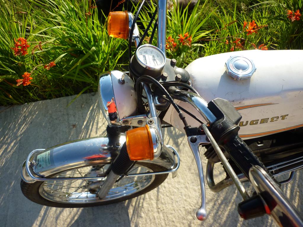

salut comme je viens de lire que tu va mettre les cligno comme sur la mienne
je te passe les photo pour que unsi tu sais comment il sont fixé
je tiendrez l'oeil ouvert si jamais je vois une bonne affaire de cligno sur leboncoin Okay

Tu veux dire l'oeil je présume ! Smile c'est sympa !
Les calques ont étés postés .
