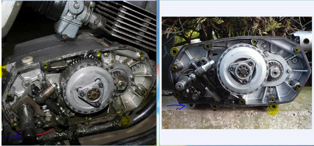

J'ai l'habitude du selecteur a droite mais bon sa va aller par contre ce qui me pose question outre les ressemblance entre les bas moteur  Shocked c'est que sur ma sx5 la pédale de frein arrière est du coté gauche donc si je mais un moteur de sx8 sa va donné (sélecteur a gauche + kick a gauche + pédale de frein arriere a gauche)   Mr. Green
conec01
Pour ce qui ont un moteur de sx5 et de sx8 je voudrais savoir les cote au pied a coulisse au niveau des fixation moteur car il y a 3 goujon qui permette de maintenir le moteur au cadre; en se moment je ne suis pas chez moi donc je ne peux pas mesurer
Shocked Pourquoi tu veux mesurer puisqu'on te dit que ça se monte !!
conec01
Un simple doute comme sa.... Merci pour toutes vos réponses
