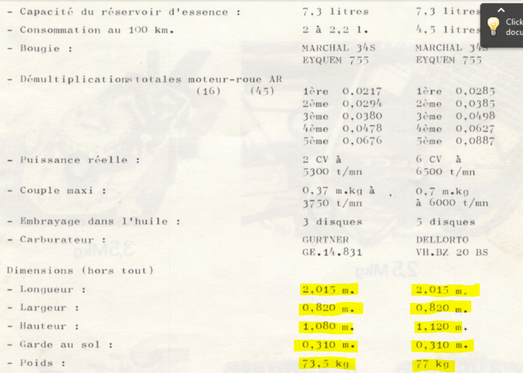

Bonjours a tous,
Je possède actuellement une peugeot sx5 modèle route 5 vitesse inversé a droite en parfait état de fonctionnement.
Le probleme c'est qu'elle dépasse difficilement les 50km/h
ce qui est plutot embettant car quand je roule avec un copain (il a une zundapp gts 50
) tous d'origine il monte a 80km/h avec 4 vitesse cé difficile de le suivre dans les routes de campagne.
En cherchant sur internet a travers divert forum je me suis apperçut qu'on ne pouvait pas faire grand chose
En regardant de plus près les sx8 qui d'origine me semble qu'elle sont bridé a 75km/h je me suis rendu compte que les bas moteur de sx8 était identique au peugeot sx5.
Alors ma question est :Es ce que un moteur de SX8 pourrait allé sur un cadre de SX5
ci joint photo afin d'être plus clair:

Je ne sais pas si tous les SX8 ont l'allumage électronique (je crois que oui) et dans ce cas, la, il faut faire quelques adaptation du circuit électrique.
Autrement, d'un point de vue mécanique, ça se monte à priori sans problème.
d'un point de vu mecanique aucun probleme et il me semble que tous les sx8 on un allumage electronique ( ou alors peut etre les tous premier modele ) sinon peut etre juste changé le haut moteur meme effet et pas d'adaptation de l'allumage electronique et tu garderai tes vitesse au selecteur a droite ( bon par contre les demultiplication sont pas les meme tu grimperait au arbre avec sa
Pas recommandé de monter juste le haut moteur ... L'embrayage est beaucoup plus faible (3 disques au lieu de 5) sur SX5 car il y 3 fois moins de puissance à passer, en plus du problème de démultiplication...
Pour l'allumage, il faut juste penser à prendre le CDI et la bobine H.T. du SX8...

oui c'est sur mais un peu moins d'adaptation mais c'est vrai que la demultiplication sa risque d'etre un peu court ( sauf en 5e parce que la 5e est vraiment molle y a pas de puissance en 5e mais c'est vrai que l'allumage electronique peut etre bien ( surtout que le mecanique sur la mienne en fait un peu qu'a sa tete )

Le plus simple est de chercher un moteur de sx8 en bon état et de le mettre a la place du moteur de la sx5.Sachant que les piece ce font rare sur sx5 je préfère ne pas le tchopiner afin qui reste en très bon état.L'autre question que je me pose est :
Es ce que le cadre de ma sx5 pourra supporter le moteur de la sx8 au niveau puissance
Je ne souhaite pas endomager mon cadre. Merci pour toutes vos réponse

Ce sont les mêmes cadres et ils sont très solides. En plus du moteur, il te faut la bobine CDI.
http://cyclopeugeot.xooit.com/image/89/1/3/1/embrayage-sx5-sx8-386b7ab.png.…
La ressemblance est FRAPANTE.....
je croit que sur les derniers 80 style txt ou txe y avait un allumage a clapet et même avec la pompe a huile pour un graissage séparé, mais si tu change le moteur entier se que je te conseille et comme ta dit McBB y a pas de problème
les bas moteurs sont les même a quelques détail prés, comme le dit mon concessionnaire Peugeot c'est en gros le moteur du 50 avec un kit 80

J'ai l'habitude du selecteur a droite mais bon sa va aller par contre ce qui me pose question outre les ressemblance entre les bas moteur
c'est que sur ma sx5 la pédale de frein arrière est du coté gauche donc si je mais un moteur de sx8 sa va donné (sélecteur a gauche + kick a gauche + pédale de frein arriere a gauche)

alors oui sa se monte c'est sur il y avait il y a peu de temps sur leboncoin une sx5 dont le vendeur disait qu'il avait monté un moteur de sx8 ( et McBB pourrai tu nous dire les transformation a faire si je monte un allumage electronique de sx8 sur sx5 ( mis a part changer la platine le volant etc )
"sx5""sx5"alors oui sa se monte c'est sur il y avait il y a peu de temps sur leboncoin une sx5 dont le vendeur disait qu'il avait monté un moteur de sx8 ( et McBB pourrai tu nous dire les transformation a faire si je monte un allumage electronique de sx8 sur sx5 ( mis a part changer la platine le volant etc )
Aucune idée, je ne l'ai jamais fait. Je ne sais pas si les vilos sont les mêmes et si les trous de fixation pour le stator sont bien placés.
L'allumage se fait par un bloc Bobine/CDI qui se branche directement à la sortie du moteur sur une fiche à 6 bornes. Rien d'autre à adapter coté allumage.
Coté lumière/batterie, je ne sais pas, faut prendre la doc et comparer les schémas électriques.
les vilo encore se n'est pas un probleme ( j'echangerai la came d'un volant mecanique sur l'electronique ) et les trou de fixation on l'air d'etre au bonne endroit ( en plus la platine peut bouger les trou son ovale d'origine ) et je verrai bien pour l'eclairage
