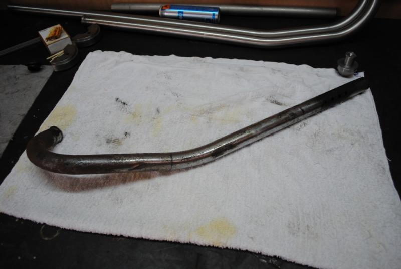

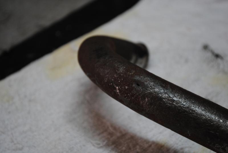

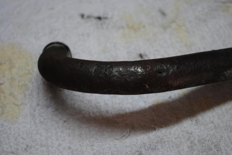

Suite a un recent achat je suis a la recherche d'un tube d'echappement pour un 104 F3. Celui en place sur la machine est en phase terminale et ne peut être sauvé malgré des soins intensifs...

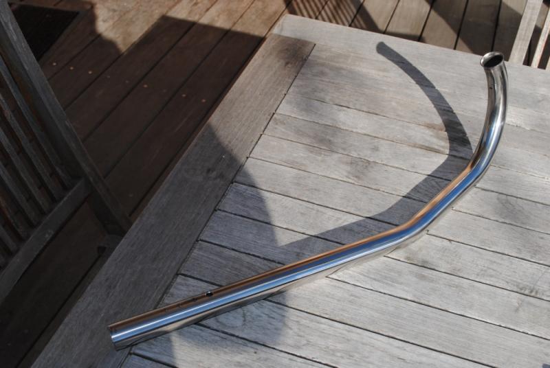

Premiere phase: recherche de la piece d'origine--> pas gagné mais solution toujours en cours.
Deuxieme phase: reflexion (si si c'est possible...) et decision d'en reconstruire un.

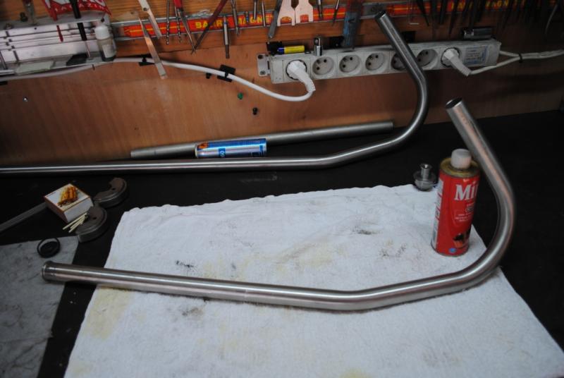

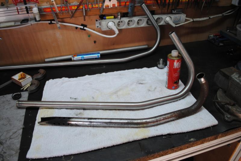

J'ai la chance de pouvoir faire cintrer des tubes. Donc le nouveau tube sera fait dans un tube inox de 25.4mm de diametre epaisseur 1.37 mm ce qui est tres voisin de l'original. (Les tubes avion sont en pouces...)
Je dessine le modele sur un logiciel de cao et le transmet au cintreur qui m'as sorti deux exemplaires de ce tube avec des surlongueurs a chaque extremité. Ce n'est pas exactement les mêmes rayons de cintrage mais les gaz trouveront quand même le chemin de la sortie...

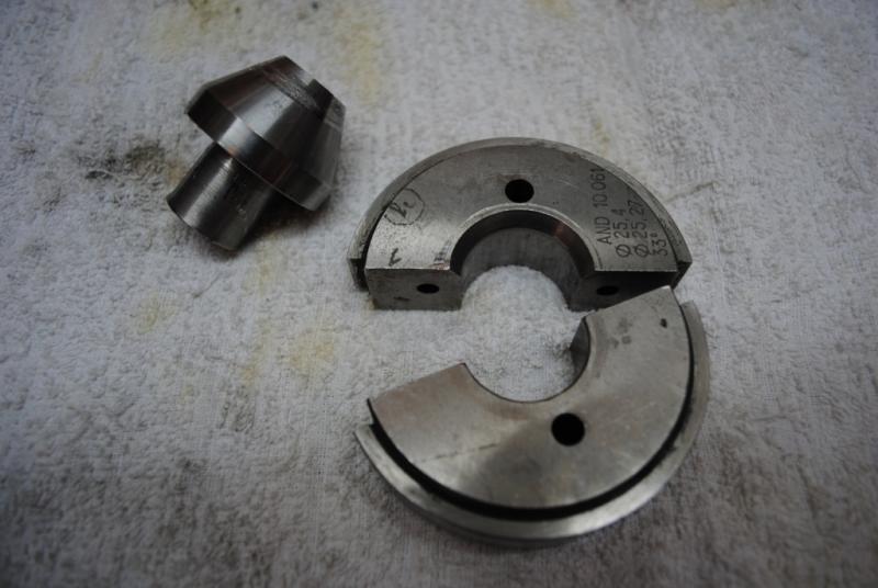

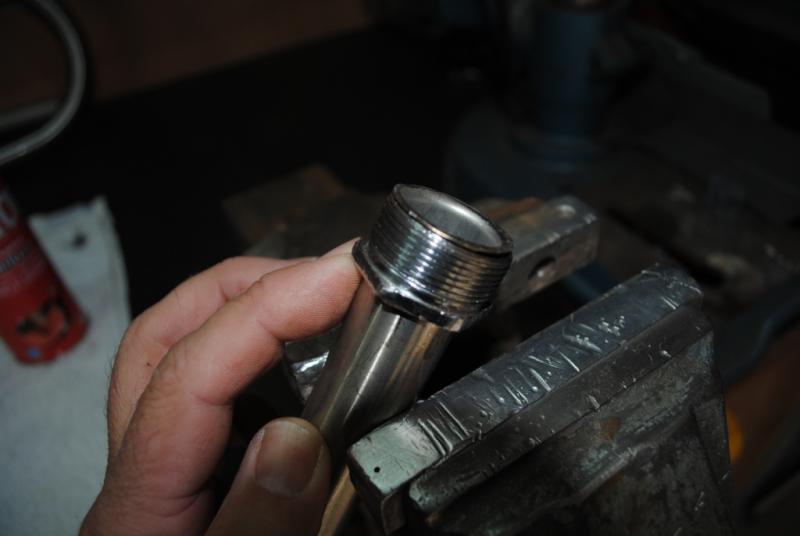

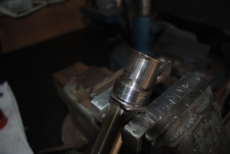

Reste a réaliser le collet battu pour fixer le tube dans le cylindre. Ceci sont les images de l'essai avant mise a longueur des extremités.
Donc il faut un peu d'outillage : deux demi coquilles en 1 pouce de diametre pour amorcer le collet et un cone en acier sur lequel on peut taper pour evaser le tube. L'autre coté de la demi coquille sert a finir de rabattre le collet (angle droit) Bien chauffer au chalumeau avant...
Un petit coup de lime pour finir le meplat et le tour est joué. Je suis assez content du resultat.
Je ferai sans doute mieux (ou pire...) pour la mise a longueur. De plus l'inox se poli tres bien au Mirror pour un fini proche du chromé.
Reste plus qu'a faire une étude de prix pour la matière et le temps passé....

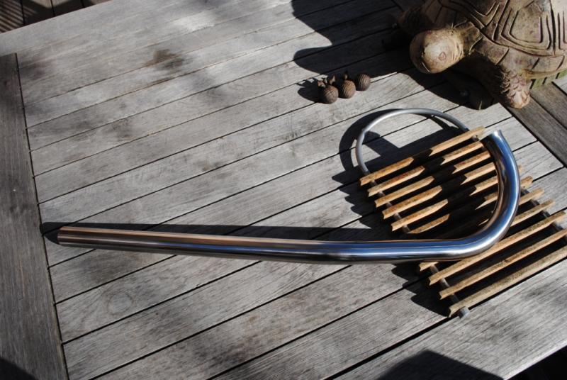

Vu le temps que j'y passe, les "arrangements" a mettre en place pour le cintrage et le prix de la matiere, je pense que le prix de revient de la piece unique est superieur au prix de la machine....
Je termine le polissage et je poste des photos de la piece terminée... qui restera provisoire en attendant de trouver la piece d'origine en parfait etat...
