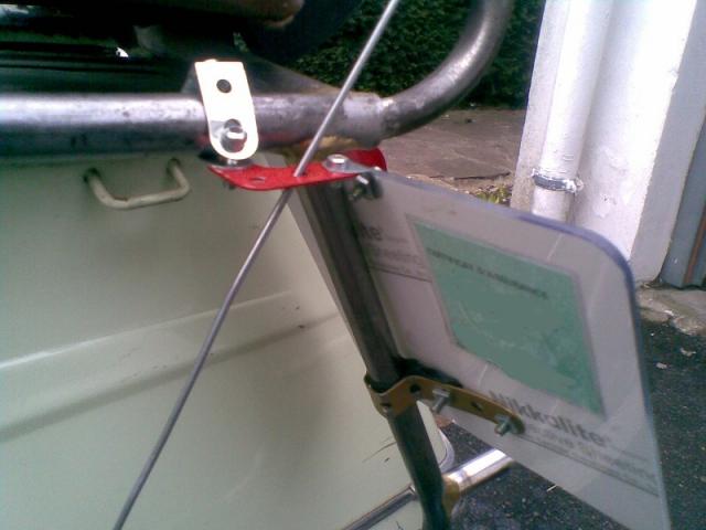

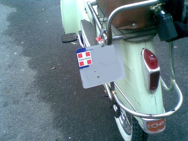

Voici la méthode que j'ai utilisé pour ma plaque (nécessite cependant d'avoir un porte bagages) :
j'ai ressorti les bons vieux mécanos :
Donc j'ai utilisé trois petites plaques en haut, pour faire le tour du tube, puis une plaque en L, et une petite, tordue à l'angle voulu
pour celle du bas, une seule a suffit, mais l'ayant tordue un peu large, j'ai du mettre une cale en caoutchouc (ici de la chambre a air)

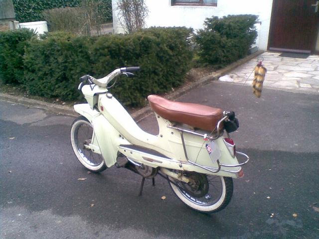

et voila le résultat
ca pourrait etre pire, et surtout, je n'ai percé aucun trou
http://cyclopeugeot.xooit.com/image/94/f/2/7/photo-tel-715--3caf9a6.jpg.htm
J'aurais du poncer les pièces pour qu'elles soient grises, mais il y a plus important pour le moment...
désolé pour la qualité des photos, ca vient de mon portable...
