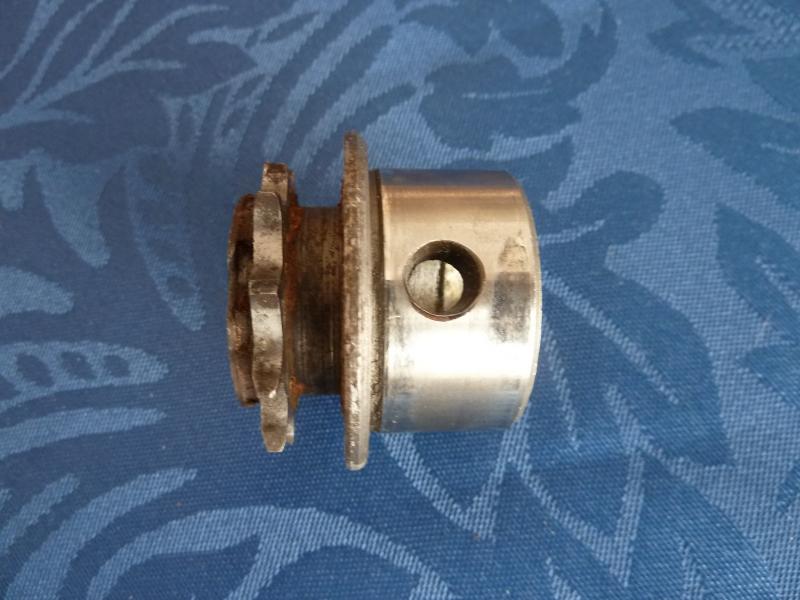

Voila , je suis à la recherche " urgente " de deux pignons pour Peugeot bb v ( variateur )
La première pièce est pour ma première bb v en train de remontage et en remplacement de celle dont la denture est irrémédiablement flinguée !!!
Voici la pièce :
Diamètre intérieur env 26 mm avec rainure intérieure pour le graissage
Diamètre extérieur env 43 mm (portée ) avec deux trous de 9 et 5 mm
Diamètre et épaisseur collerette : env 54 et 3,5 mm
Nombre de dents : 11 ( ou 12 )
Longueur totale env 42,5 mm
Si vous avez cette pièce ou un plan de refabrication je suis ( grandement ) preneur surtout comme dit je recherche une deuxième pour mon dernier bbv rentré la semaine dernière
D'avance merci pour votre aide !!!!!!
p.s . Les mesures ont été effectué avec un pied à coulisse " premier prix " , donc il peut y avoir de légères variations avec l'original !

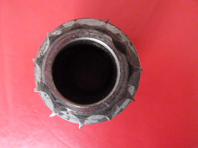

Je m'étonne de n'avoir trouvé personne ayant déjà rencontré ce problème de pignon d'un bb v , car tous ceux que j'ai vu ont les dents du pignon très ( très) usées !!!???

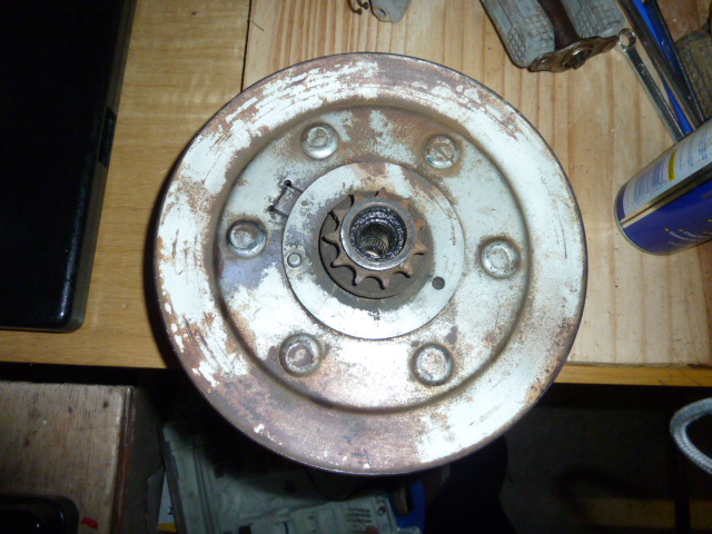

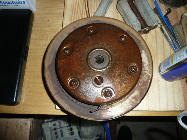

Oui c'est effectivement le pignon de poulie !!!
Le terme exact sur la nomenclature Peugeot BBV est " Pignon de relai 11 dents N° 38097 EB
En plus simple voila une photo des deux cotés de la pièce montée sur la poulie réceptrice variable !

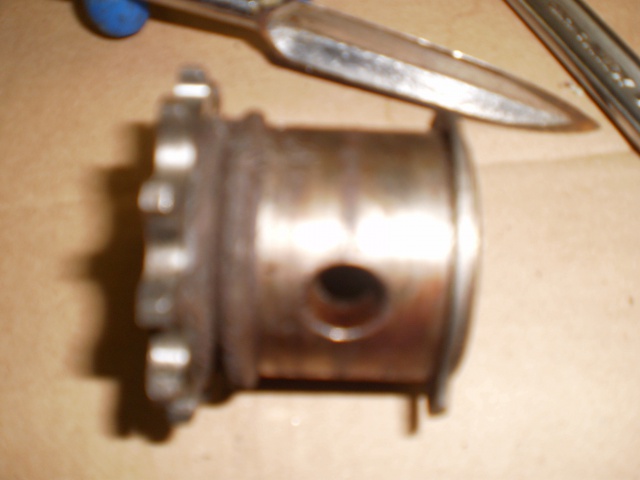

Cool jen ai un en 12 dents dokazzzzzz pas mal du tout te ferez un shoot demain . Mr. Green
regarde , si ça t’intéresse ... Mr. Green
ours-des-carpates

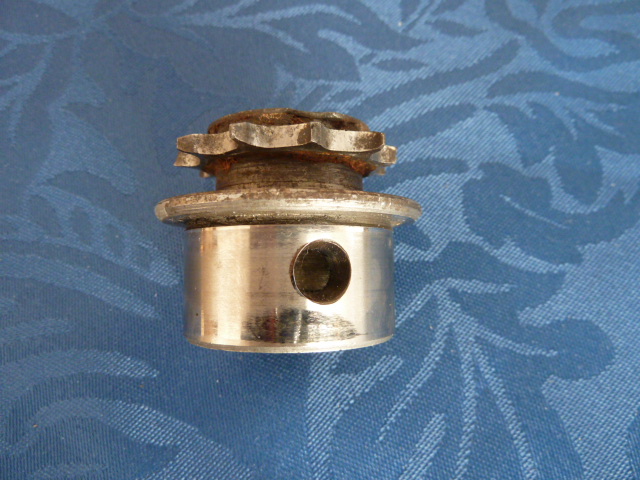

Désolé bb1v , mais tu crois ( sincèrement ) que la pièce que tu me proposes ressemble à la mienne !!!????
Pour mémoire , voici les deux pour comparaison !
A part que la mienne soit nette et la tienne floue je suis sceptique
Mais revoilà quelques dimensions principales pour comparaison !
Alésage intérieur : 26 mm
Diamètre extérieur manchon grande portée ( partie gauche ) : 43 mm
Longueur de cette portée : 23 mm
Diamètre extérieur grande collerette : 54 mm
Largeur de cette collerette 3,8 mm
dimension entre la collerette et la denture : 8 mm
Largeur de la denture :4,2 mm
Rainure au bout t de la pièce de 2,2 mm
Longueur totale de la pièce : 42 mm
