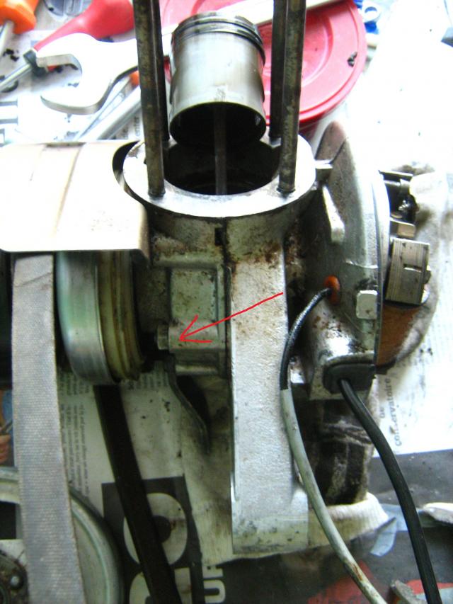

ca y est, je me suis lancé pour changer les joints spi de mon moteur
celà dit, je commence a bloquer un peu : j'ai retiré le volant magnétique, ainsi que le stator, mais pour séparer le bas moteur en deux, il faut bien retirer 6 vis (flèche rouge sur la photo), mais je n'y ai pas accès de ce coté...
il faut aussi démonter l'embrayage?!?
sinon, que dois faire pour avancer svp?
j'ai vu que j'ai aussi une fuite dans le joint d'embase (que je venais de changer

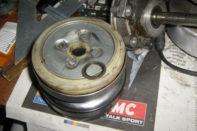

Salut Gortiti
Je vois que tu as attaqué, courage!
C'est pas bien compliqué ou tu en est.
Je ne vois pas quelle type d'allumage tu as, mais c'est très simple (c'est a vu d'œil un diamètre 120?)
sur l'éclaté ci dessous, tu devisse l'écrou (absent sur lla photo, se serait le numéro 1) ensuite, les pièces 2,3, 4 et 6 vont venir tout seul.
La tu va te retrouver en face de la pièce 8 il me semble, je distingue mal sur l'éclaté
Bref, tu va retrouver une pièce ou tu va pouvoir faire accrocher une clé de 15.
Moteur bien bloqué sur l'étau, clé bien en place, maintenue avec la paume de la main, un bon coup sec sur le bout de la clé, et hop l'embrayage va être désolidarisé du vilebrequin. (la pièce 8 est emmanché sur le vilo)
et hop tu retire l'embrayage, doucement, fait gaffe a pas perdre les aiguilles du roulements a aiguilles, en général elle reste sur le vilo a cause de la graisse.

j'ai acheté un arrache moyeu, mais ca ne fonctionne pas du tout, les griffes glissent sous la pièce, et je ne mets donc aucune force
il y a une petite rondelle en plastique qui aide a ce que ca ne fonctionne pas aussi, mais pas moyen de l'enlever...

et comment tu bloques le vilebrequin?? j'avais pensé à mettre un tourne vis dans le trou du piston...
nonnnnn, regarde tu as des encoches autour du carter , tu passes un tournevis et tu ecartes docement....

c'est juste un ecrou qui fait tourner le vilo si tu bloc pas ?? si c'est le cas methode infaillible mais qui demande un peu de materiel une clé a choc une douille qui va sur l'ecrou et sa va tous seul
Tu remonte le cylindre ...tu met un chiffon en boule qui remplisse bien
tu revisse la culasse et ça te fait un super bloque piston gratis ....
qui ne percera jamais ton piston et qui n'abîme rien .

Ca y est, j'ai réussi à l'enlever !
j'ai le père d'un pote qui a un vrai étau vissé sur un vrai établi, forcément, on peut pousser plus fort
je n'ai pas encore eu le temps de regarder de près, mais je ne crois pas qu'il y ait eu de casse
du coup, j'ai viré le cylindre, et ai bloqué le vilo à la base de la bielle avec une petite barre métalique
j'avais laissé un peu d'huile pénétrer entre la noix et le vilo une nuit
maintenant, je ne devrais plus avoir de problèmes pour refaire le moteur

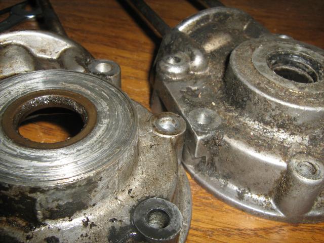

j'ai bien réussi à séparer les carters, petit à petit avec un tourne vis
tout se passe bien, mais je suis tout de même étonné de voir l'usure qu'il y a eu du coté de l'embrayage : (la pièce a droite est la même, en neuve)
pourtant, l'embrayage ne semble pas usé plus que la normale... peut être de la crasse qui s'était glissé à cet endroit (quoi que la rondelle a pris cher (à ne pas sortir de son contexte
croyez vous que cela vaille le coup que je change ce coté du bas moteur, ou ca n'est pas grave?

Si tu en as un, je te conseille de le changer.
Un degraissage, peut etre un microbillage si tu aime la finition (perso je prefere les carters juste degraisses). Elle sera fiable a la fin, c'esrt ca qui compte

Ce qui est étrange c'est qu'il n'y ait presque pas de trace d'usure sur le variateur. A mon avis ce dernier a été changé récemment et il devait manquer une entretoise...
Sinon, si tu le peux, change les deux demi-carters, je crois qu'ils étaient usinés ensemble. Ça t'évitera d'avoir une marche sur le plan de joint d'embase.
si tu n'a pas l'autre carter, si tu voit une difference, tu pourra rectifier a la lime. Si il y a une difference, ce serait tres petit.

Ne jamais dépareiller les carters .
L 'usure n 'est pas grave et une fois remonter on ne vois rien ....
Ce ne sont que des dégâts esthétique ....!
a mon avis, le problème est que c'est tellement usé que le joint spi risque de partir...
normalement, le trou fait la lergeur du joint vers l'intérieur du carter, et vers l'extérieur, il ne fait que l'épaisseur du vilo
là, l'usure est telle que la partie trouvée à la taille du vilo est complètement partie!
mais j'ai une autre paire de carters qui devrait aller
