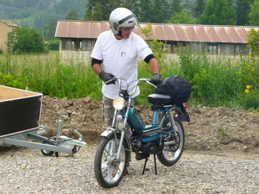

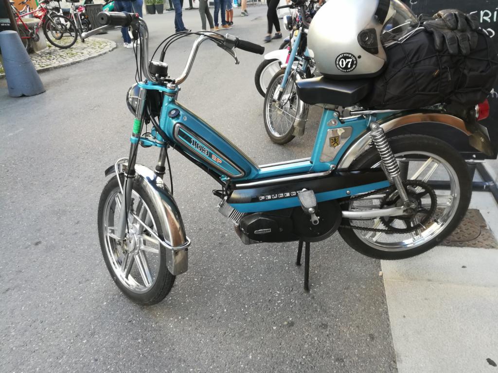

Restauration de 2018, pret à partir affronter le mont Ventoux.
Je sais les autocollants de réservoir ne sont toujours pas les bons...Le bas des amortisseurs arrieres sont peint en gris metal à l'origine mais je les ai poli. Les tubes de fourche ont été repeints et la poulie changée pour une origine.
Des mauvaises langues me predisaient que je ne monterai pas les parties à 13% du Mont Ventoux et que je n'atteindrai pas le sommet !!! Qu'en pensez vous ?
Peut importe le flacon pourvu qu'on ait l'ivresse...
Magnifique !! Laisse les parler !! Si tu n'es pas chargé à bloc, tu monteras Okay
Jef
En configuration, pilote de 90 kg, 6 billes dans le vario d'origine embrayage neuf, courroie neuve, carbu de 15, clapet polini et carter 2 transferts....
Jef
Ca ne monte pas les 13% du Ventoux... Seuls les tricheurs equipés en 70 cm3 sont montés...
Heureusement la voiture balais était là...Plus loin j'ai essayé de remonter par mes propres moyens... J'ai fini les 500 derniers metres en pédalant comme un dingue en doublant péniblement les vélos...
Jef
A la descente j'ai doublé toutes les voitures compteur bloqué sur 80....Arrivé en bas, mon brave 103 n'en pouvait plus, les vis platinées et le condensateur etaient morts...Le soir au camping j'ai changé tout ça. A noter le kit airsal qui n'avait que 200 km n'a pas serré. Je conseille donc ce kit T6 de chez Airsal, c'est du robuste. Il faisait 35 degrés.Mélange à 6%, huile de synthèse.

Bizarre quand même ... Mon petit 103 peine pour monter du 12-13% mais il monte
Un mélange à 6% est un peu riche ! tu pourrais descendre à 2% avec de l'huile de synthèse
pascalou
35 degrés là, en décembre ? Shocked
Bizarre oui, ça doit monter 13% normalement, cela dit, tu étais un peu chargé Mr. Green
Jef
Ca monte depuis que j'ai placé un carter 3 transferts et amélioré le vario par des petits amenagements.
Pour la date, bien sur que je n'ai pas fait ça cette semaine, c'etait en septembre dernier...
