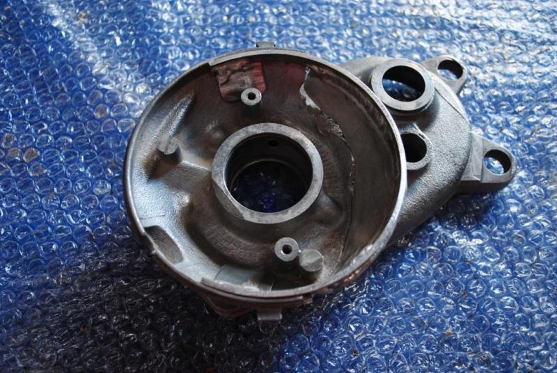

Comme souvent lors de nos recherche en bourse nous trouvons des moteurs de BB3 ou rallye ayant subi les derniers outrages au niveau du carter d'allumage. La chaine en sautant vient percuter le carter et le détruit.
Le résultat ressemble a ça :
Mais j'ai la chance de connaitre un artiste en chaudronnerie prêt a relever tous les défis... Very Happy
En se penchant sur le problème il m'a fabriqué cela :
qui vient prendre place ainsi
Reste a visser a travers le carter sur les deux pattes et a reboucher les trous restant au composite alu pour avoir un carter comme neuf.
Je ne prends pas de commandes, c'est juste pour donner des idées...
Bonne fin de WE.
Excellent! Heuresement aucun de mes moteurs est cassé la! JE te conseille quand meme de trouver une solution pour faire la petite "marche", ou repose la cache volant, car sur mon dernier BB3, l'alu s'est "usé" a cet endroit, et le cache volant tient pas droit! Meme des trucs vite fait au sintofer et limé pour former devrait marcher.
Excellente reparation Okay
rond alu => rondelle fine => percage => rivet pop => finition ; c'est bon? ou je vais trop vite  Mr. Green
