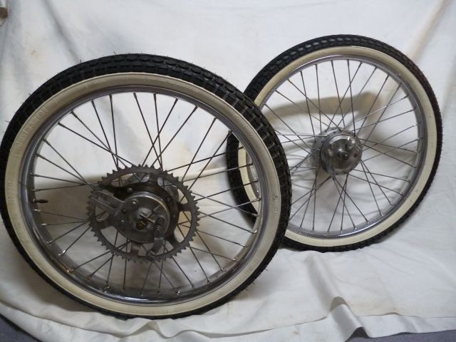

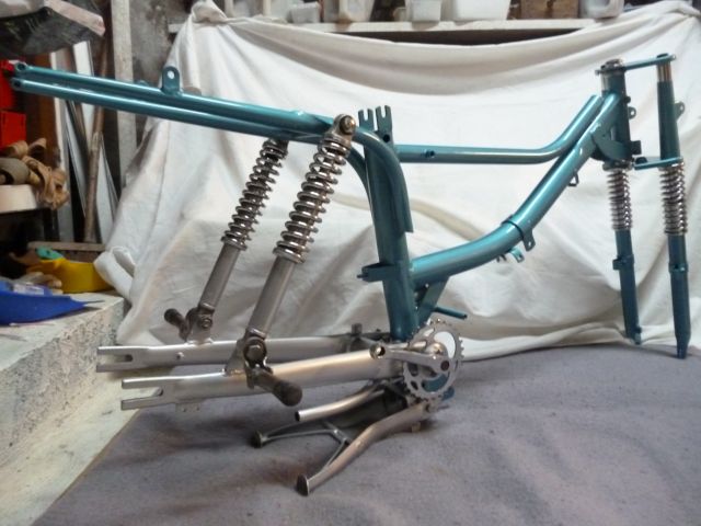

[avant
url=http://fotoforum.fr][/url]
après
avant
après

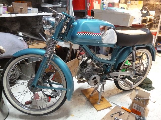

J'ai la mâchoire qui s'est décrochée   Shocked
bonne continuation, ca démarre tres bien !!!  Okay
Shocked Shocked Shocked c'est vraiment magnifique!!!
Dommage d'avoir gardé ces fourches, vu la qualitée exeptionelle de la restauration, mais bon ceux d'origine sont très difficiles a trouver!
Le mien c'est une épave a coté du tien Mr. Green

depuis longtemps je n'avais pas postè mais j'etais toujours avec vous tous, via le forum qui m'aide beaucoup a avancer et a lme motiver lors des multiples deboires qui ont jalonnès ma restauration
voila ou j'en suis maintenant.

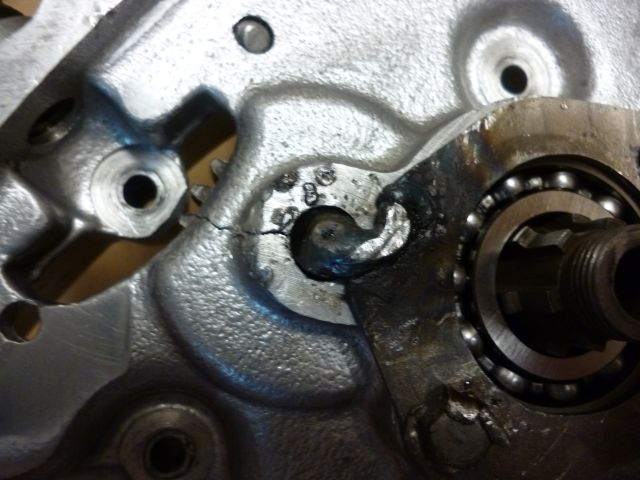

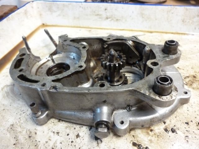

tout d'abord quelques mauvaises surprises après ouverture du moteur:

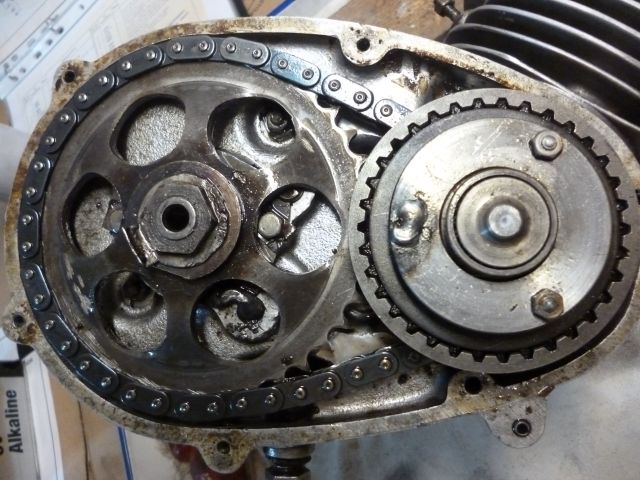

un goujon de  plaque d'embrayage a ètè soudè car la tète filettèe devais ètre cassèe.
on peux aussi constater qu'une des tète d' axes de maintien des pignons est soudèe ,elle aussi.
laristo63
a mon avis,l'ancien propriètaire etais fan de soudure !.....
j'ai bien fait de me trouvè une epave debb3 pour pièces....
et la !elle est pas belle la tète de l'axe(au dessus du pignon?)

sinon,ben pas mal de goujons d'assemblage foirès ou absents,pignon de sortie de boite inversè,son entretoise etant manquante......
après nettoyage complet,changement des segments, changement des joints spies et roulements,je remonte tout .
je teste un peu tout:pas moyen de choper la seconde et troisième .
redemontage pour constater:"the boulette":j'ai mal repositionnè la fourchette de changement de vitesses!!!
je sais:honte a moi,mais je travail parfois très tard et les moments que je consacre au bb sont toujours trop courts pour se rappeler ce qu'on a fait le coup d'avant ;vivement la retraite!

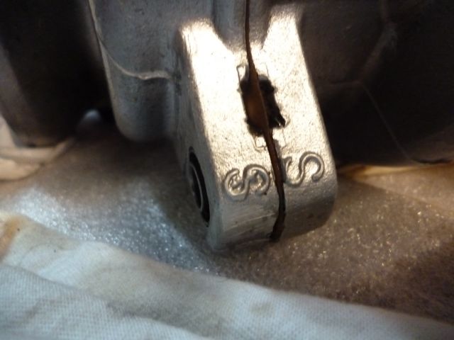

dites'au passage,quelqu'un sait ce que signifie le"s.s"?
Mr. Green  section spéciale

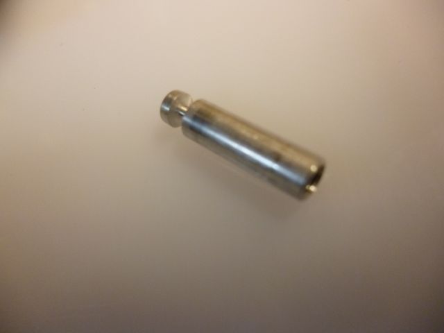

 et elle cale a l'acceleration a fond.savez vous si le pointeau du G.A 14 possède une pointe en caoutchouc ?
merci. (le mien n'en a pas,juste une partie caoutchouc plate a l'interieur de la tète.
Il y a eu plusieurs pointeaux, certains sont en caoutchouc pointu, certains sont en metal pointu, certains sont plat en caoutchouc.
laristo63
celui la te parait-il normal,
laristo63
c'est bon,en fait,j'ai soufflè dans le conduit d'arrivèe d'essence du carbu et le pointeau remplie bien sa fonction:ça ferme une fois le flotteur remontè...

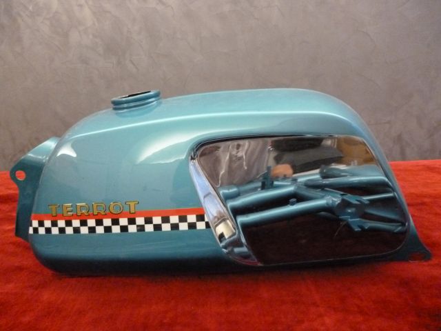

Je déterre un peu le post Smile Superbe restauration , et belle machine ! , strictement identique a la mienne , Terrot , carters SS également .... comment tu as fait pour les stickers terrot ?
