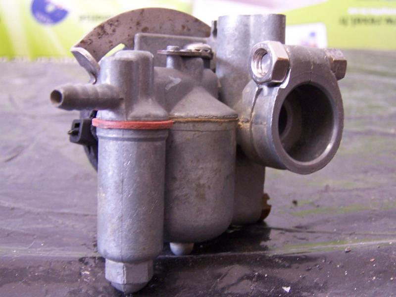

je vous expose mon problème : la vis de fixation de mon carbu de BB1T Gurtner D12 (modèle D473) tourne dans le vide... Je peux juste la faire tourner ; elle ne se visse plus ni se dévisse plus ; et donc je ne peux l'enlever de son support :|
Je pense que c'est le taraudage du carbu qui a lâché, du coup je ne peux plus le serrer convenablement sur la pipe.

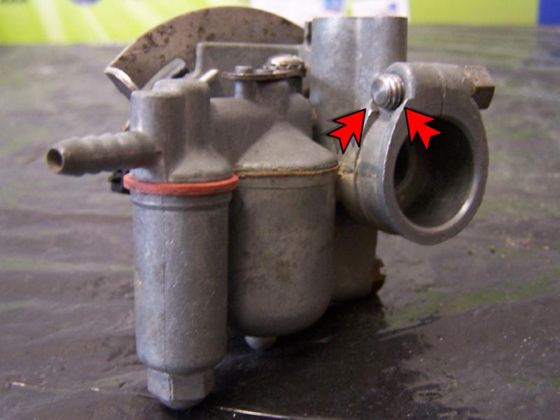

Je pensais grignoter un peu l'alu du carbu autour de la vis afin de pouvoir ajouter un écrou à l'extérieur pour pouvoir serrer la vis, aux endroits indiqués ci-dessous :

nu vis plus longue avec un écrou derrierre  Okay
Ta solution me semble bien, j'ai déjà vu un montage comme ça car le problème est assez classique.
Ce serait le top si j'arrivais à sortir l'ancienne vis... Mais j'y arrive pas

Heureusement que je viens de me racheter une Dremel Very Happy , ça ma pris 5min et je peux maintenant visser un écrou M6 inox Okay :
Je passe don le post en "Résolu" !
Shocked  tu es au raz de la matiere serre pas trop fort , pour pas kc la bride Okay
Vu !
(Mais en fait y'a de la marge encore, c'est la photo qui donne l'impression que j'ai attaqué le métal comme un dingue, mais à la Dremel t'y fait pas trop mal.
non je parlais du passage de vis  Mr. Green  n'oubli pas de mettre un joint ! Okay
Oh pinaise un joint !!!
Quel type de joint ? J'me rappelle plus...
Plat ? Fibre ? Plastique ?
Le mécano du 35
Il veut parler du joint de pipe, d'origine c'est un joint carton.
