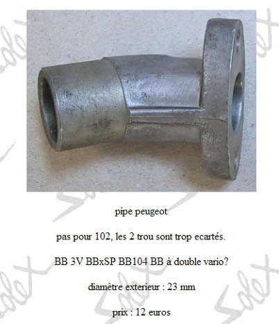

ok, mais quel genre de pipe je peut adapter dessus pour faire une pipe courte ?
Une pipe de BB ordinaire Okay
Ca ressemble a ca https://img.xooimage.com/files21/a/e/2/sans-titre-1-498883.jpg mais celui de la photo est de BB104, les trous sont trop écartés pour un BB (il marque BB3 mais c'est pas compatible)
