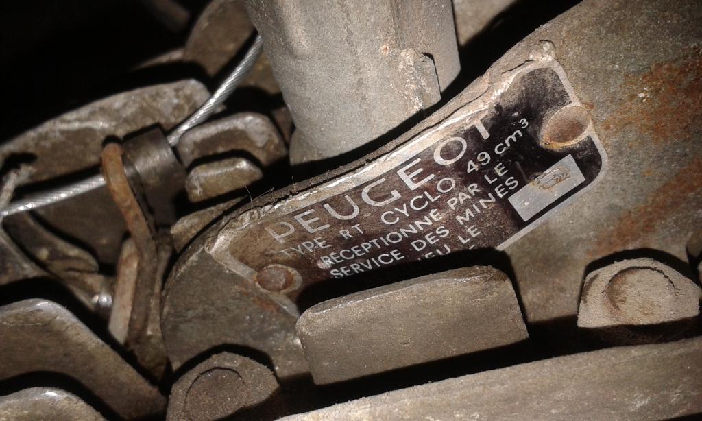

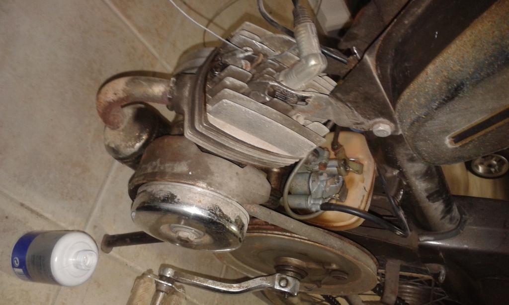

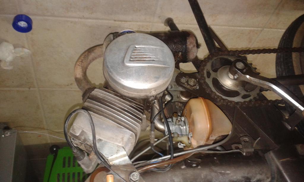

Je me suis présenté hier, je m'appelle Jérôme et j'attaque la rénovation de la BB de mon paternel
J'ai démonté les carters de la bête et trouvé quelques indications.. Mais maintenant j'ai une question,quelle différence entre un RT et un VRT ?
Saviez vous a quoi correspondait le petit cheval poinçonné sur la plaque ?
Et ou trouver maintenant le numéro de série ?

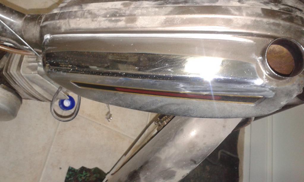

et oui c'est du belgachrome par terre, j'ai pas pu résister de faire lustrer un ou deux chromes

Le numéro de cadre et à l'arrière au niveau de ou vient se mettre l'axe de roue. Et ce n'est pas un cheval Mort de Rire Bon ça ce voit pas forcement au premier coup d'oeil mais ont me l'avais jamais fait celle là Mort de Rire C'est un lion Mr. Green C'est tout simplement l'ancien logo peugeot.

Je pensais à une licorne d'abord, non je deconne
Je vais essayer de trouver ce matin
Tu un BB RT, le V est réservé aux modèles munis d'un variateur de vitesse.
Tu un des derniers modèles avant l'arrivée du 103 car il a un moteur à clapets avec son cylindre plus carré que celui des BB précédents.
Très bon modèle.
Tu trouveras la date à la fin de la référence, sur le carburateur.
