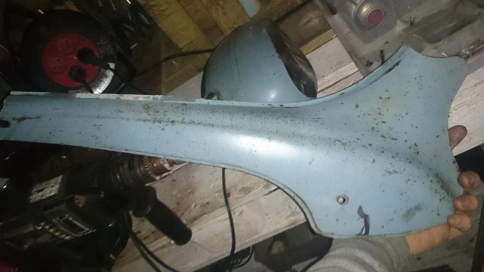

Info ...pour le décapage ....il est inutile d'enlever la vieille peinture jusqu'à la tôle .... au contraire si elle est bien solide elle contribue à protéger le cadre.
Il ne faut poncer que les défauts et les rayures .

Arf celle la c est la paloma j ai la peinture qui part en paillette jusqu'à la tôle .
Donc pour la peugeot je ponce légèrement j apprête tous et je repeint? Car elle c est surtout des défaut lier a la rouille et une ou 2 creva ce sur le porte bagage
Le plus important c'est l'apprêt. Il doit être bien garnis pour effacer tous les défauts du support et bien poncé à l'eau, au grain 600 ensuite, une fois bien sec.

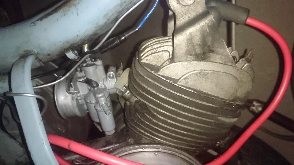

Attention Exclamation Surtout pas de sablage ni de microbillage de l'intérieur du cylindre Exclamation
Mes peugeot :
Peugeot 102 KT (vendue)
La mécanique c'est ma passion
shadowman
Ok mais le piston au moin ? Tout du moin la tête non?
Le mécano du 35
La tête tu peut, et le reste du piston aussi, c'est surtout sur la chemise qu'il faut évité car ça peut faire partir le revêtement chrome.

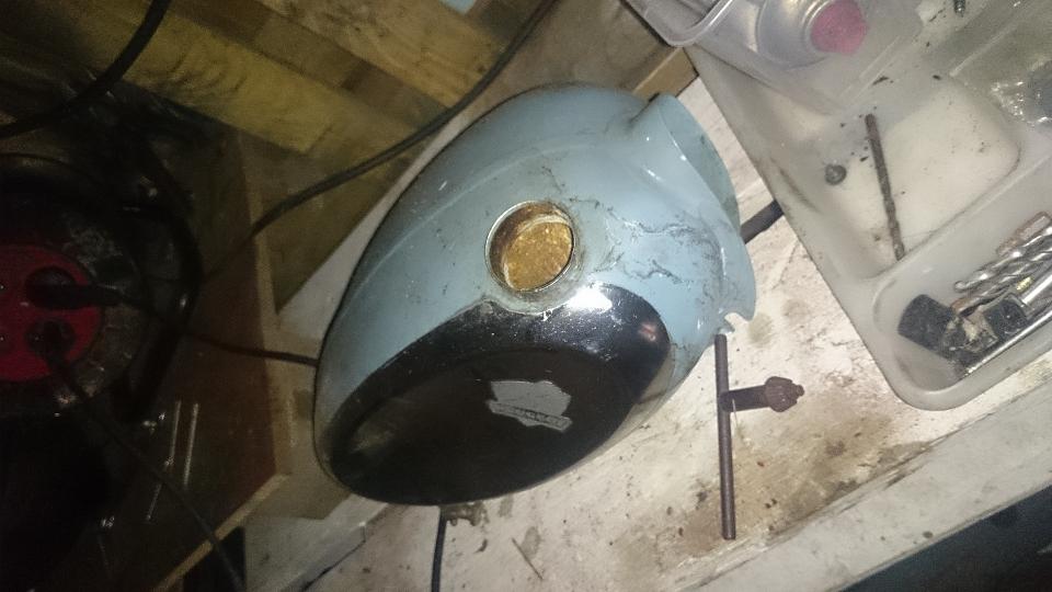

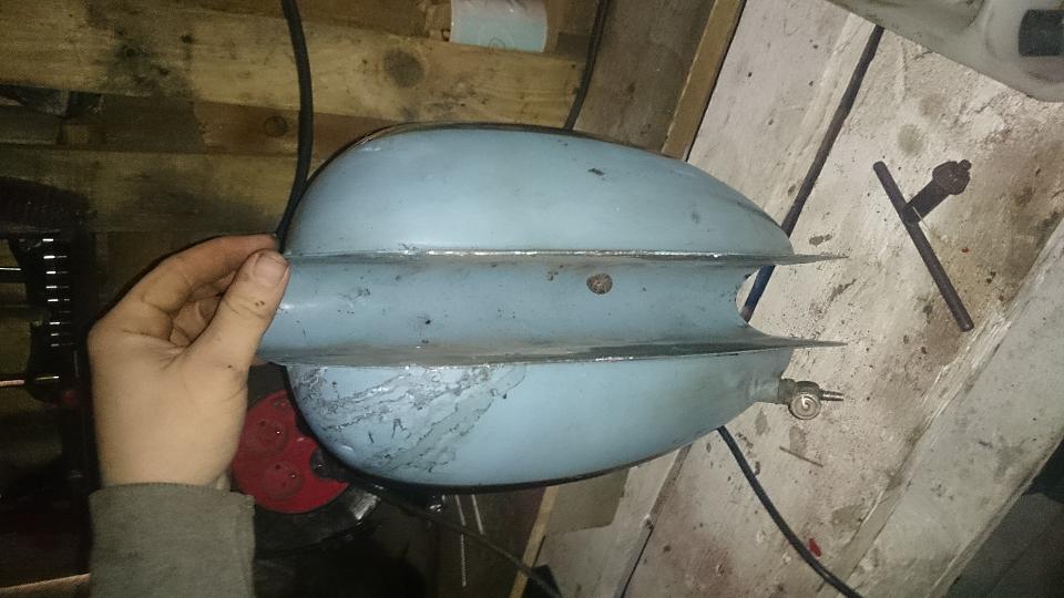

Voila le reservoir de mon BB3T que je restaure:
Je lui ai donné la meule démontée mais rouillée, il a donc tout décapé, débosselé, mastiqué pour finioler, et peint, le tout pour 350€. La peinture est bi ton (quelques pièces grises) et le prix comprenait le tout.
shadowman

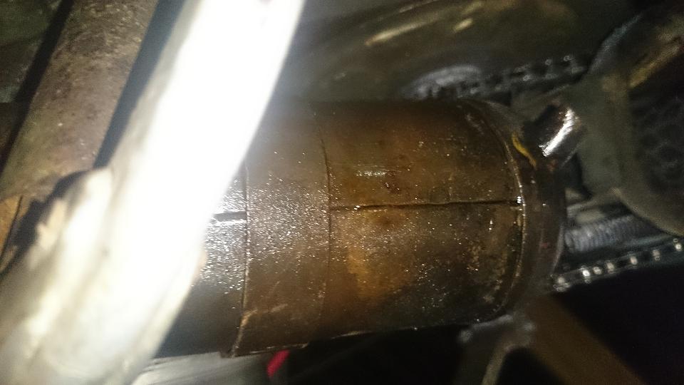

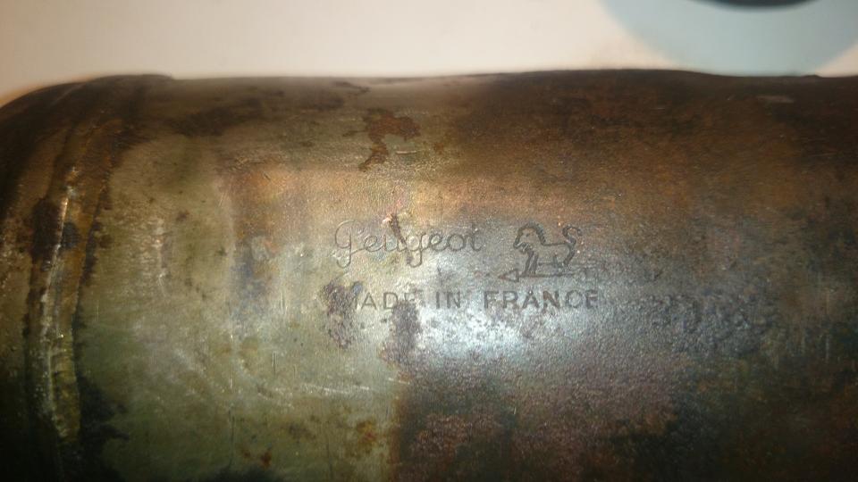

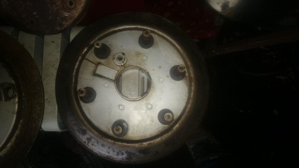

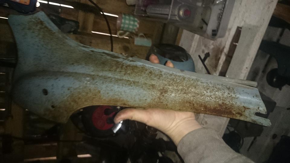

quelque photos matinale

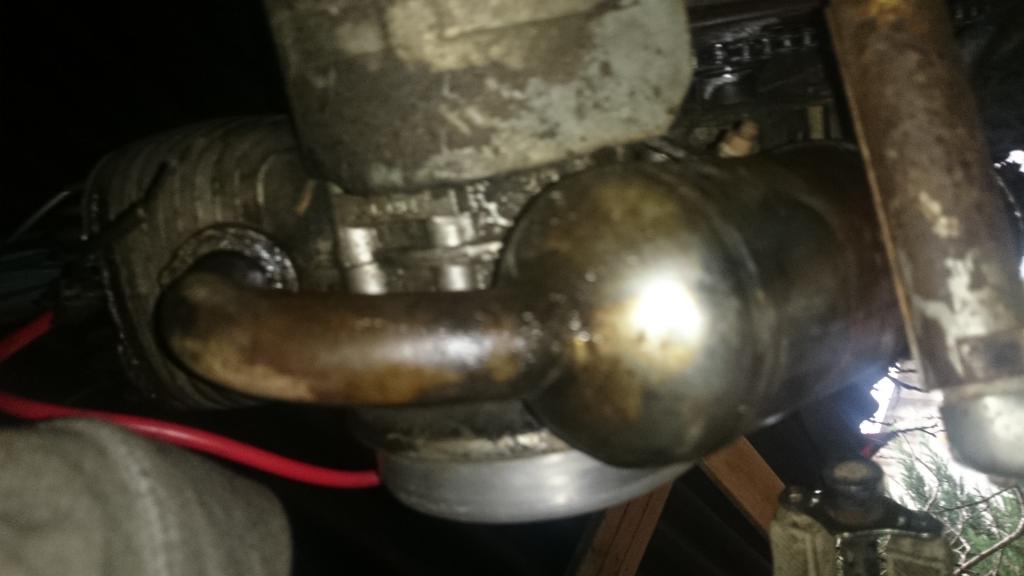

le pot en pas très bonne état mais avec la petite patte peugeot

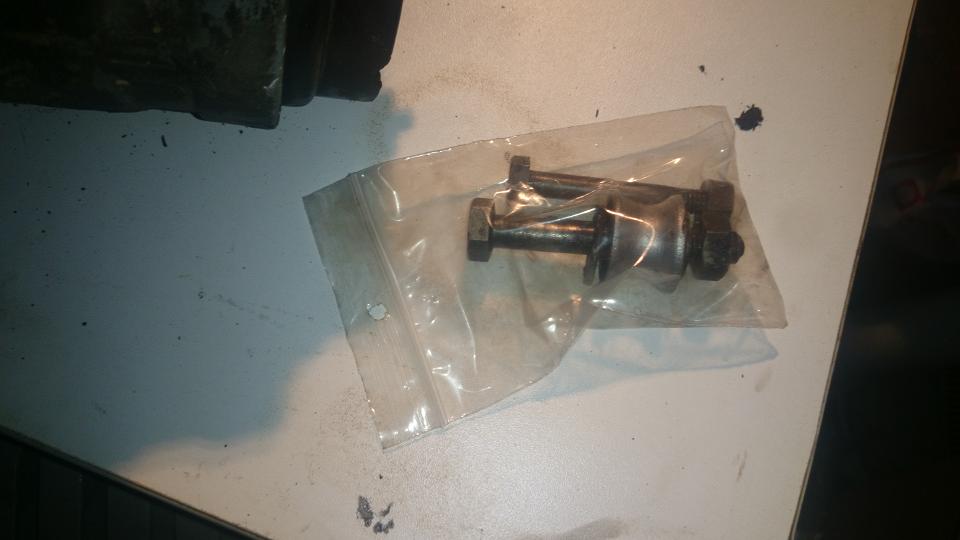

les vis moteur avec sa drole de cale
moteur cracra

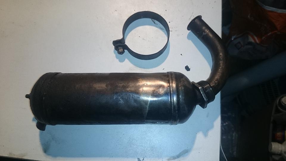

cela donne pas mal de derouillage en perspective , j'ai peur que le chrome des jante soit vraiment foutu,
a par le pédalier a passer a l'électrolyse et ce pot que je ne sais comment ratraper cela devrais bien ce passer.

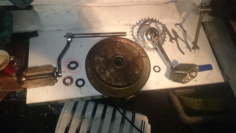

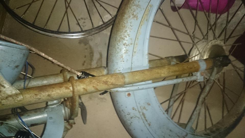

objectif du jour retirer le pédalier et passer toute la carosserie au karsher pour retirer quelque dixaine d'anné de poussière crasse et graisse

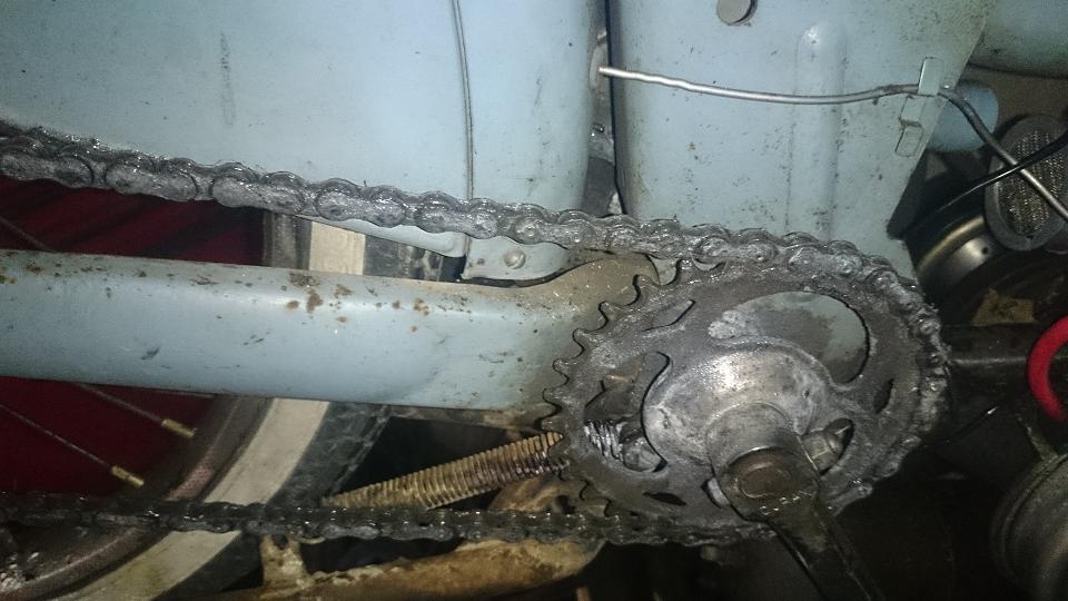

après 1h de combat contre une vis récalcitrante et la premiere casse une rondelle en plastique au niveau de la pédale gauche entourer en rouge

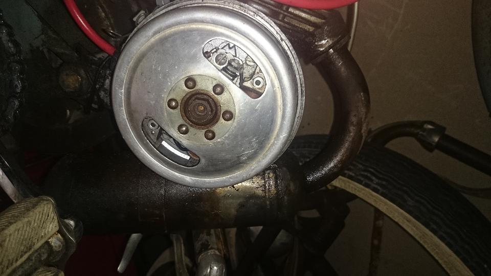

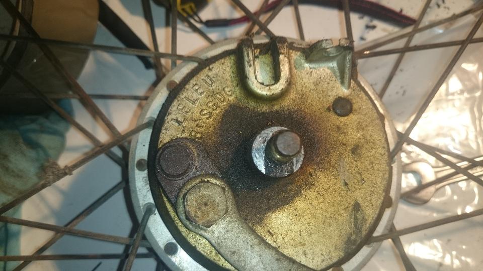

et la .... transmission je dirais ^^ (manque de vocabulaire scandaleux) c'est bien rouiller mais l'electrolyse est indispensable a votre avis?
Anellitz
C'est de la rouille partielle et je te conseille plutôt que l'électrolyse qui demande beaucoup de temps, d'acheter un brosse nylon à mettre au bout d'une perceuse à fil de préférence car ca demande pas de puissance et de temps. Plus la brosse est cher plus la qualité va avec.
L'achat d'un masque anti poussière n'est pas de trop avec, n'oublions pas que beaucoup de produits hautement cancérigènes etaient utilisés à l'époque.
Cette technique est à utiliser si tu n'as pas peur de la poussière et de la crasse dans ton atelier.
Si tu souhaites garder les pièces à l'état ferreux pour une bonne durée je te conseille egalement d'acheter un vernis pour métaux ferreux, le rendu est bon et semble durer de mon expérience en tous cas !
La brosse nylon peut également permettre de préparer les pieces avant peinture !

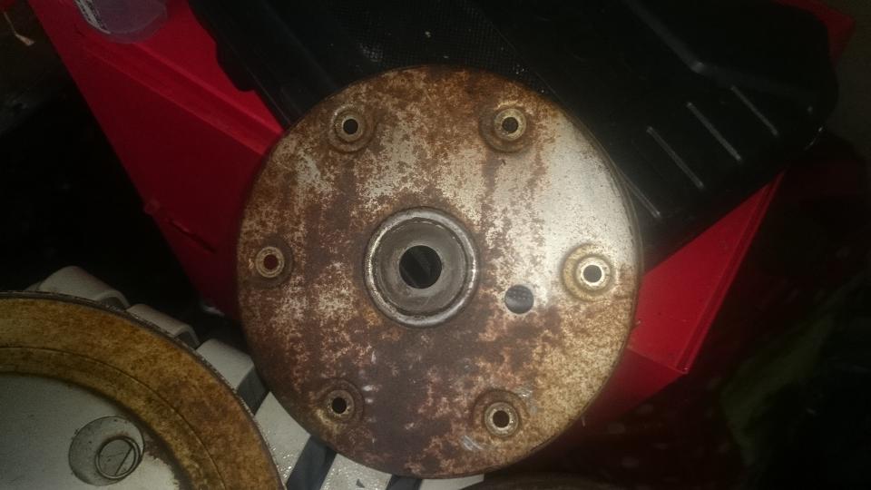

moi ce que je veux c'est avoir le rendu d'origine peinture grise allu ou simplement vernis pour cette pièce?

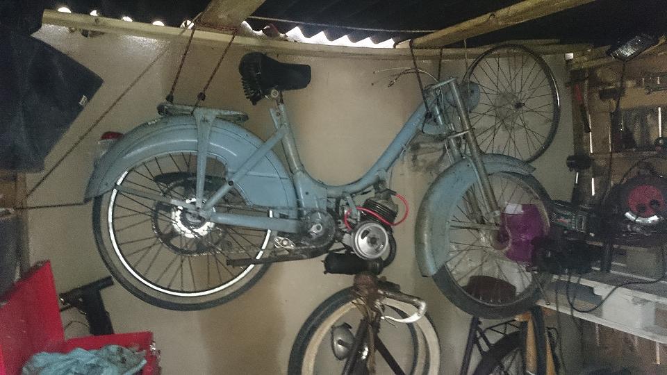

mon atelier ma couter 70 euro (21 degres pour bosser en plein decebre!!) palette toit en goudron un peu de mousse isolante et jackpot
donc pas peur de la poussière mis a part les jour de peinture ou je bache une parti de l'atelier
après pas de stress je démonte gentiment il ne reste plus que le cadre et les garde boue (et je profite d'avoir tous le materiel de maconnerie rouiller pour m'entrainer a l'electrolyse pour plus tard Mr. Green )

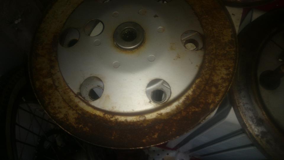

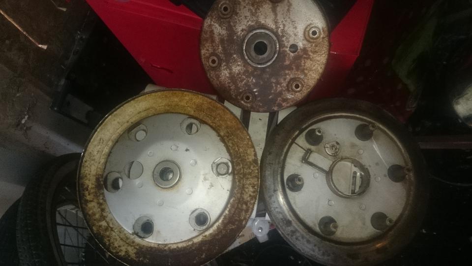

Les coupoles de frein, ce que j'ai fait personnellement, c'est de mettre le metal à blanc puis je les ai verni, le rendu est plutôt pas mal.
Ensuite pour ton plateau de poulie, ce que tu peux faire c'est le mettre à blanc et une peinture en bombe galvanisation à froid haute température, ça tient très fort et très peu coûteux. Tu peux également peindre tes coupoles de frein avec cette bombe au passage.
La galvanisation à froid donne un gris très peu profond.
