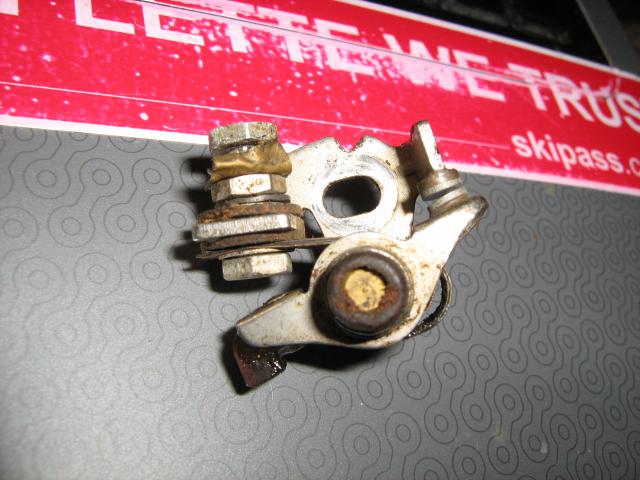

Salut, pour mon bb3l, je cherche un rupteur (il me semble que c'est un modèle inversé, non?)
comme celui-ci
(notez l'écart qui se fait lorsqu'il est fermé, juste un coin fait contact en fait)
http://www.cyclo-bb-et-cie.com/image/110/4/d/7/img_1977-48e92eb.jpg.htm

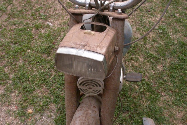

ainsi qu'un support de vitre de phare :
en fait, je ne sais pas vraiment comment est la pièce en question, mais je sais qu'il manque quelque chose, il n'y a rien en bas ou sur les cotés pour tenir la vitre (elle est juste en équilibre là...)
http://www.cyclo-bb-et-cie.com/image/110/5/b/3/dscn8229-640x480--48e9301.jp…

Les rupteurs tord légèrement la patte en bas et sa repartira sans problème ( j'ai eu pas mal de problème de rupteur et quand sa marchait pas je tordait pas patte pour pouvoir continué vu que sur le bord de la route j'avais pas forcément tout se qui faut pour changé les rupteur
tu peut "bidouiller" les vis en tordant, mais après il faut utiliser du papier emeri pour que ce soit biern droit, mais autant en acheter des neufs... http://www.ebay.fr/itm/RUPTEUR-VIS-PLATINEES-INVERSE-PEUGEOT-BB-RALLYE-104-GT10-F3-/121415304016?pt=FR_JG_Moto_Pi%C3%A8ces&hash=item1c44ea8350
Pour le phare, c'est juste un bout de metal qui "clippe" la vitre, un peu comme un ressort.
pour le rupteur, je suis de l'avis de JP... c'est pas pour le prix que ca coute, je préfère en mettre un tout beau tout neuf
j'ai vu qu'il y en a sur ebay JP, mais au cas ou, je préfère acheter sur le forum
donc pour le phare, c'est un peu comme sur les 103 alors... bon au pires si personne n'a, je trouverai bien un moyen de bricoler ca...

demandes a bb1v, je suis sur qu'il a des vis
J'ai deja bidouillé des vis, mais bon comme j'ai dit rien ne bat des vrai vis. Je bidouille juste si je veux reparer une meule "le jour même"...
Tu peut bricoler un truc pour le phare. Je t'aurai fait une photo, mais mon BB GT avec le même phare est stocké chez un ami ^^

Ne jamais bidouiller un rupteur .... le rupteur c'est ce qui fait tourner rond votre machine .
Certains diront ; " mais elle tourne rond " ...oui mais combien de temps .???
