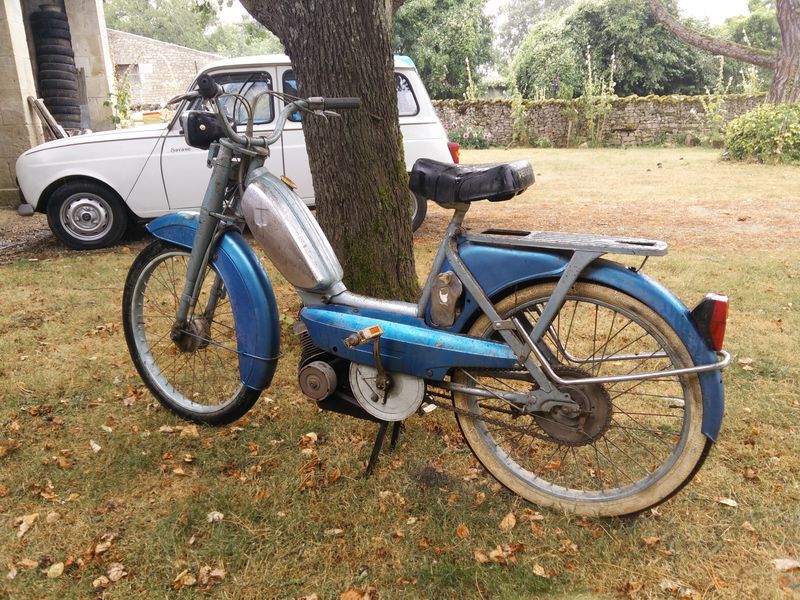

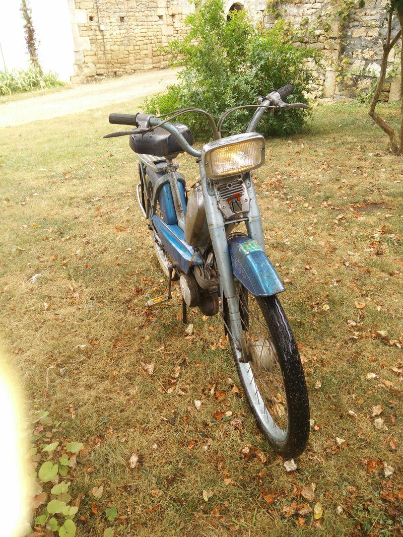

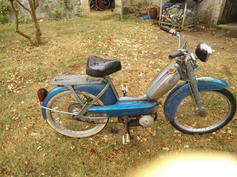

Depuis hier, je suis l'heureux propriétaire d'une BB1 LT de 1964. C'est une première main (je suis la deuxième), je connais même le garage dans laquelle elle a été acheté à l'époque.
Achetée pour 70 €
Voila la bête :
Etat des lieux :
Je prévois donc pour la partie cycle:
Pour la partie moteur:
Par ailleurs, je voulais la garder dans sons jus mais il s’avère qu'elle a déjà été repeinte et mal repeinte donc je cherche le nuancier des BB LT de 1964 ... si jamais, à votre bon coeur.
Merci d'avance
Achetée pour 70 €
Voila la bête :
Etat des lieux :
- Elle est dans son jus, mais un jus plutôt correct.
- Malheureusement repeinte et pas vraiment dans les règles de l'art.
- De la fleur de rouille de ci de là mais rien de grave (néanmoins une peinture s'impose)
- Les jantes ont reçu un primaire d'accroche blanc suivi d'un voile de peinture bleuté (la y a du boulot)
- Les chromes sont piqués mais avec de la laine 000 et WD40 ils reviennent à peu près bien
- Pneus HS
- Selle pas d'origine (une 103, il me semble)
- Optique avant et arrière non conformes à l'origine (le phare av est un SEV Marshall fantastic : un bijou qui sera conservé précieusement)
- Elle démarre sans problème
- Moteur fortement calaminé (caméra endo par le puits de bougie)
- Il me semble qu'elle manque de puissance ... mais je n'ai pas de référence pour comparer.
- Démontage complet de la partie cycle
- lavage, dégraissage, ponçage
- Mise en après
- Peinture complète
- lustrage des chromes et/ou remplacement
- remplacement des pièces non origines et manquantes
- Dépose moteur
- Dégraissage, nettoyage
- Décalaminage piston cylindre et culasse
- segmentation
- nettoyage carburation (fait aujourd'hui)
- refection allumage si nécessaire
- Phare avant
- un couvercle de boite à outil
- deux pneus flanc blancs, chambres à air, fond de jante
- Deux poignées
- Autocollants carter
- Joint de culasse : est ce tous les même ? par exemple
- Joint d'embase : même question ? par exemple
- Un boisseau de carburateur car le mien est limé (le coulisseau n'existe presque plus
) - une roue avant en bon état
- un guidon en bon état
- ... et sans doute bien d'autres bricoles.
Merci d'avance

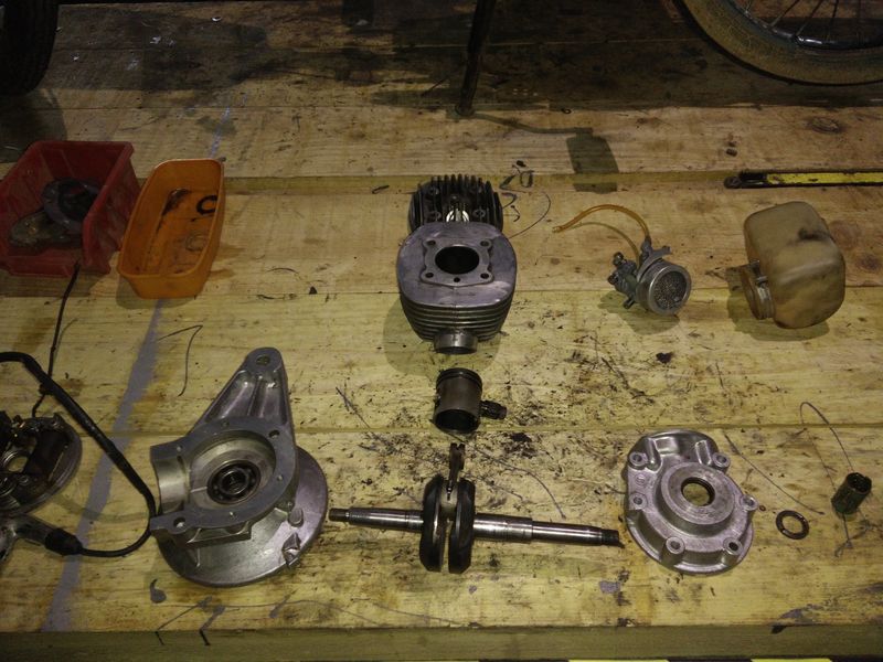

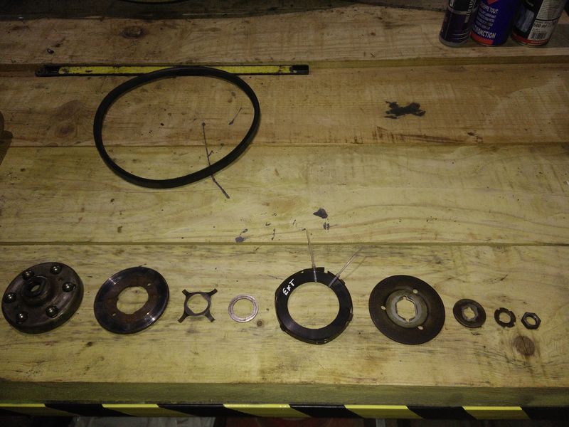

Bonsoir ou bonne nuit

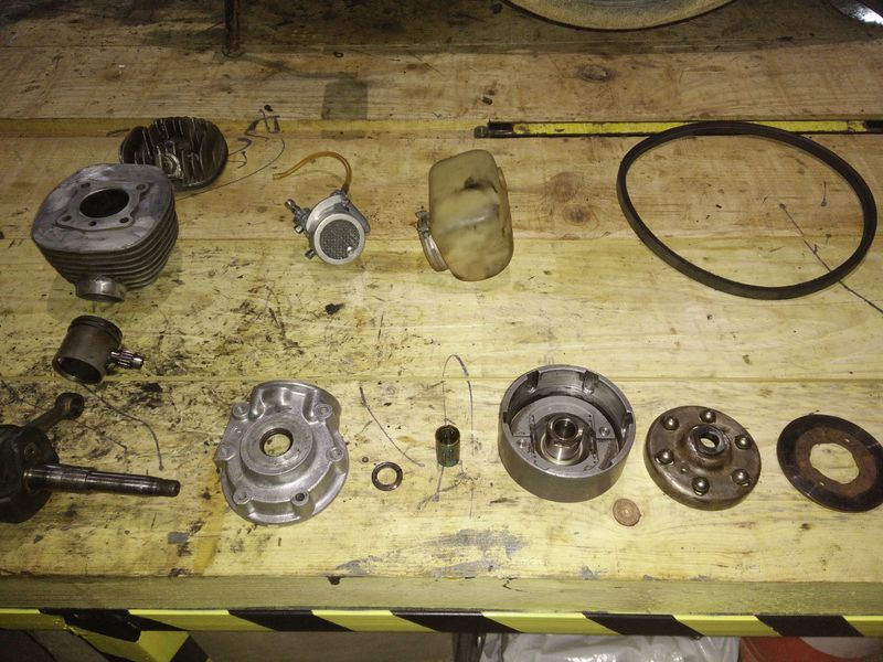

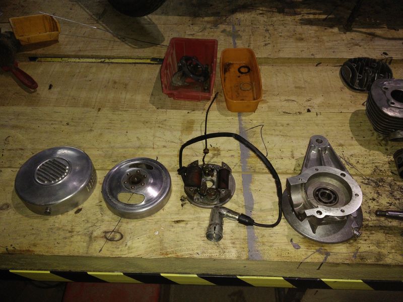

Voila en image où j'en suis :

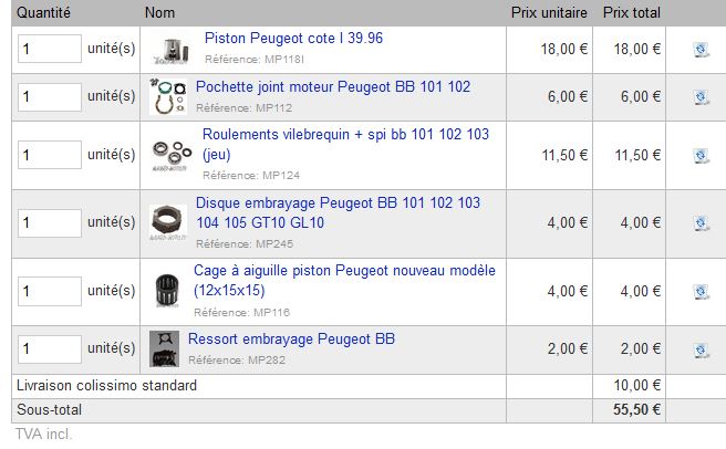

Et du coup une nouvelle commande de pièces :
Vivement le remontage
Oui ça avance
C'est amusant et ça me change des moteurs de 4L ou R5 : pas besoin de chèvre , ni palan, ni support moteur, ...
Par contre c'est aussi sale et la partie nettoyage de graisse et poussière séchées n'est pas ma partie préférée
: mais c'est fait
Le volant magnétique ne m'a pas posé plus de problème que cela, la vis platinée est neuve donc je pense que le volant à été démonté il y a peu de temps.

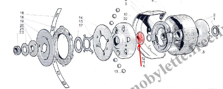

Ce qui m'a pris plus de temps et d'énergie c'est la noix et son emmanchement conique coté embrayage :
Mais en lisant le forum
, j'ai compris qu'il n'y avais pas de pas de vis et avec un chalumeau, un bon étau et un coup sec sur la clé de 20 : la noix s'est désolidarisée
A venir (si je ne trouve pas la réponse en cherchant sur le forum) une ou deux questions sur les roulements et leur mise en place.
: mais c'est fait
.Le volant magnétique ne m'a pas posé plus de problème que cela, la vis platinée est neuve donc je pense que le volant à été démonté il y a peu de temps.
