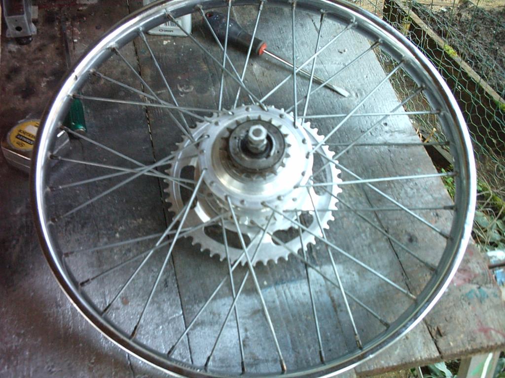

BB Peugeot 3 SP 1961 probléme de roue arriere
bonjour
photo jante avec pneu Rapido Michelein,21/4-18,plateau de 54 dents,jante rayon de 24,5 cm ,marque RIGIDA CHROLUX,chromage supérieur,2,25-18.
question: sur quelle peugeot se monte cette roue?
3 photos jante sans pneu,plateau de 52 dents jante,rayon de 25,5 cm ,marque RIGIDA CHROLUX chromage superieur.
-19 pouces correspont à quelle mesure ou diamètre?
-quelle dimension de pneu se monte sur cette jante?
merci.
Le 18 pouces ne peut être que sur une VRS ou RS à ma connaissance sinon, c'est sur Motobécane.
Pour les autres, trop peu de précisions.
rayminal
R
52 dents, il me semble que ça ne corresponde pas à du BB, pour la VRS c'est 62 ou 64 dents.
borgo alain
la notice du catalogue piéces detachées indique bien que la roue dentée correspont bien à 52 dents.Numéro du dessin 19pour BB3 SP.
merci
cordialement .
borgo alain
Cela ne veut pas dire que ta roue vient d'un BB3SP
il y a d'autres machines avec une couronne comme ça, non ?
