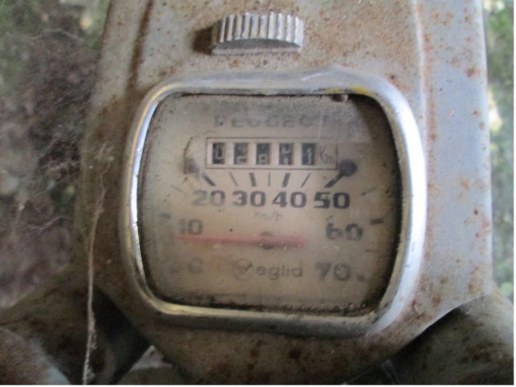

Le kilométrage n'est sûrement pas d'origine :

Pour confirmer que le kilometrage est d'origine , il faut contrôler que le compteur fonctionne encore .

Je m'occupe du compteur:
Derriere c'est comme ça:
Mais c'est comment à l'autre bout ?
Comment c'est fixé sur la roue avant ?
Comment est le cable ?
Le mien a été coupé et la roue avant n'est pas celle d'origine (de cady m'a dit McBB)
J'en ai trouvé une sur le "coin coin" mais il n'y a pas d'entraineur de compteur.
J'ai vu que des fournisseurs en avaient. Il faudra trouver le bon.

Pas évident le problème de compteur ...
Il y a plusieurs modèles suivant la roue. Normalement tu dois avoir ceci :
En bas, la gaine du câble est juste emboitée.
Mais ça a pu changer avec les années ... Faut voir ta roue.
