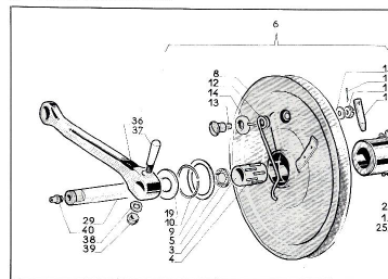

Je souhaite changer ma béquille et il me faudrait pouvoir démonter le pédalier. Je n'arrive pas à enlever la clavette qui tient la manivelle de la pédale. J'ai tapé dessus au marteau mais cela ne semble pas bouger. Quelqu'un a t il une idée ? Faut il taper comme une brute ?
il s'agit de la pièce 37
Merci !
Merci !
Merci, je vais taper plus fort et tirer dessus à la pince...
La vis qui tient la béquille ne peut sortir sans démonter le pédalier du coté vélo. Elle vient buter sur le pédalier
