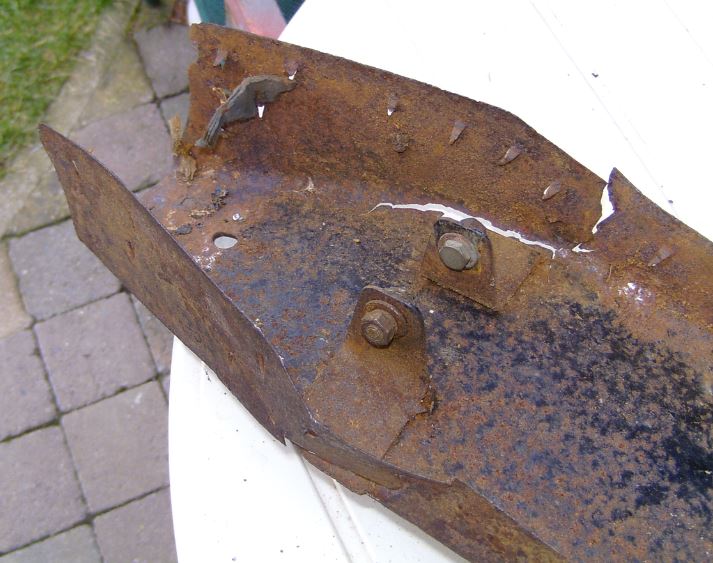

Changement des écrous foirés (vis cassées)
Soudure de la tôle de la selle à la baguette car complètement bouffée et tordue.
Un petit coup de résine pour boucher les trous de rouille et renforcer un peu le tout
Un épaisse peinture anti-rouille après un phosphatant.

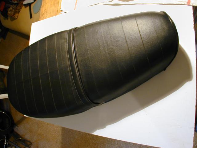

Découpe du Skaï neuf selon les modèles
Couture le plus rigolo et rapide.
Les stries sur le Skaï sont faciles à faire avec un fer à souder pas trop chaud et une règle.

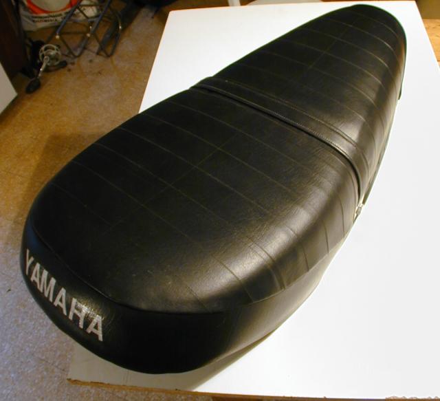

L'insigne YAMAHA est une décalcomanie qui à mon avis ne vas pas tenir bien longtemps (un pochoir serait plus judicieux).
Voici le résultat en photo :

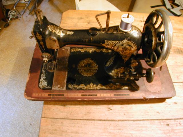

La machine à coudre ;-)

Okay beau travail! je suis surtout impressionné par les moulures à chaud.Pourrait tu dévelloper un peu ta manière de procéder.
Alors, j'ai un petit fer à souder à gaz, de la taille d'un marqueur. Je me suis un peu entrainé pour la vitesse mais avec une rêgle, et surtout sans s'arrêter, tu traces doucement les stries.
Si tu t'arrêtes, c'est mort ! mais perso, j'ai fait ça du premier coup.
Au départ, je voulais faire une roulette avec des rondelles Grower mais j'ai laissé tombé. Sans doute trop difficile pour contrôler la T°

Je vais faire des essais mais Crying or Very sad je n'ai pas de petit fer à gaz. Idea j'ai des fers électroniques 30W à pannes poitues.
Perso j'ai refait des selles BB 3 et 104 ancien modèle et sur le 104 je remplacais les moulures arrière par des coutures je n'ai pas osé essayer une moulure à chaud.Ta selle est trés belle et il existe des peintures caoutchouc pour les pochoirs car mème une peinture classique se craquelle quand tu t'assied et s'en va au lavage.
ok, merci pour le tuyau pour le pochoir, tu sais ou on peux trouver ça ?
Je pense qu'avec un fer électrique, c'est pareil mais avec une buse un peu arrondie.

pourquoi faut-il une ancienne singer ? son atout ?
Aucun intérêt particulier la Singer, si ce n'est que c'est de la belle mécanique ancienne !

Moi c'est la couture qui m'a toujours fait un peu peur, même si Mc BB, j'ai une Singer qui semble jumelle avec la tienne, même si elle a peut-être rouillé là où je l'ai entreposée  :-), et même aussi une Peugeot, toujours chez mes parents ;-).
Avec la rigidité du skaï,  le fait de devoir suivre des courbes, tenir et guider  2 pièces ensemble ..etc.. comment fais tu pour coudre aussi proprement ? Tournes tu tout doucement le volant à la main pour ne pas "déraper" ? Je n'imagine pas que tu pédales" façon tour de France"  Laughing ?
Tu traces avec une craie grasse spéciale là où tu dois coudre et t'y vas tranquille.
L'idéal, c'est une machine électrique, ça libère la main droite ... maintenant, j'ai ça et ça simplifie !

Oui, mon épouse a  une machine électrique basique, qu'elle utilise peu  Wink , mais j'ai toujours pensé qu'à coudre, par ex 2 couches de skai et du passepoil, la machine calerait, et qu'il en fallait une industrielle pour faire çà.
Je pensais qu'une mécanique, tournée à la main  risquait moins d'avoir des difficultés pour coudre.
Tu me donnes envie d'essayer pour voir ... Tu crois qu'une électrique "de base" arrive à faire ce genre de boulot  ?
Ca devrait passer mais c'est vrai que les Singer manuelles permettent de passer mieux dans le passe poil. Cela dit, avec les passepoils neufs, encore souples, ça devrait le faire. Faut essayer.
