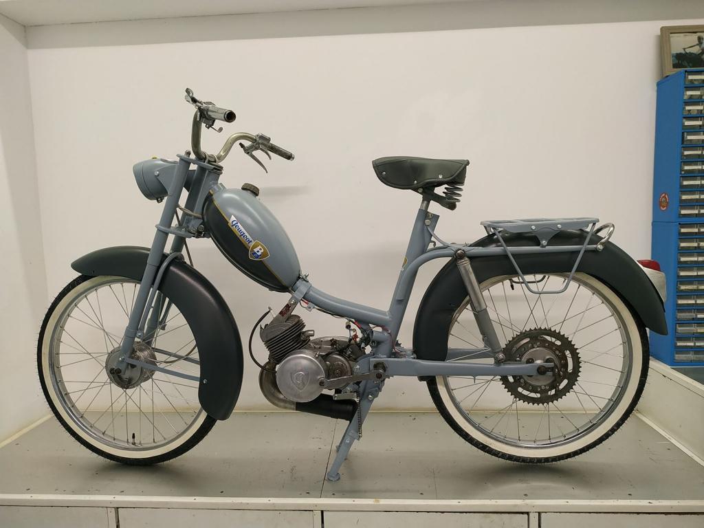

. je viens vous donner des nouvelles concernant mon BB2 sujet de ce post car enfin la restauration a débuté et je m'y emploi depuis 2 mois. l'objectif est de pouvoir effectuer sa première balade prévue en mai 2023.
1- D'abord j'ai trouvé les quelques pièces qui me manquaient notamment le carter de chaine secondaire, 2 moteurs complets pour pièces (car celui qui était dessus d'origine était incomplet), le pot d’échappement,le feu arrières comme d'origine et une selle plus conforme et enfin pas sans mal les deux plaques supports de culasse avec la plaque mine
2- Après démontage complet j'ai procédé au décapage et peinture de toutes les pièces de la partie cycle.
Sous la peinture blanche non d'origine j'ai retrouvé le coloris d'origine 2 tons de gris.
La nuance de ma peinture est légèrement plus foncé que d'origine.
Après sablage, ponçage léger pour conserver l’état de surface granuleux, produit phosphatant, apprêt 2 couches, peinture satiné.
3-Pour les roues les cerclages étaient trop piqués de rouille pour les conserver. je les ai refaite avec rayon et cerclage neuf.
4- Le moteur démontage et nettoyage de tout les pièces. l'ensemble piston+axe+segment+cage a aiguille neuf et j'ai aussi refait le vilebrequin (démontage changement aiguilles de pied de bielle, remontage et équilibrage)
Il me reste a fabrique les joint papier et a effectuer le remontage du moteur.
enfin j'ai commencé le remontage
Voila ou j'en suis

Salut tout le monde. J'ai pu avancé dans le remontage hier.
J'ai remonté le moteur et le bb2 a enfin retrouvé ces roues
J'ai trouvé le bon carburateur que j’attends de recevoir.
Il me reste encore pas mal de boulot. le carter de chaine secondaire a préparer et a peindre. la câblerie+gaine, le carburateur a installer, la transmission (tendeur+les 2 chaines), la roue arrière a régler (alignement et tension chaine) les poignées du guidon ...
Mais cela avance doucement. A+
Bonjour.
Merci pour tes compliments
La couleur n'est pas terne.Le coloris est celui d'origine.
La photo est sombre aussi.
Mais je voie ce que tu veux dire il parait un peu triste ;
Ceci dit j'ai décidé pour ce bb2 de limiter l'effet clinquant et brillant.
Pour cela j'ai effectué un léger ponçage de la couche d’apprêt pour garder un grain de surface. et j'ai appliqué une peinture en satiné. c'est un choix qui ne plaira pas à tout le monde mais les goûts et les couleurs
Déjà que les jantes neuve claquent j'ai voulu limiter le coté neuf c'est pourquoi j'ai conservé notamment le guidon dans son jus et mème un léger poc sur le dessus du réservoir

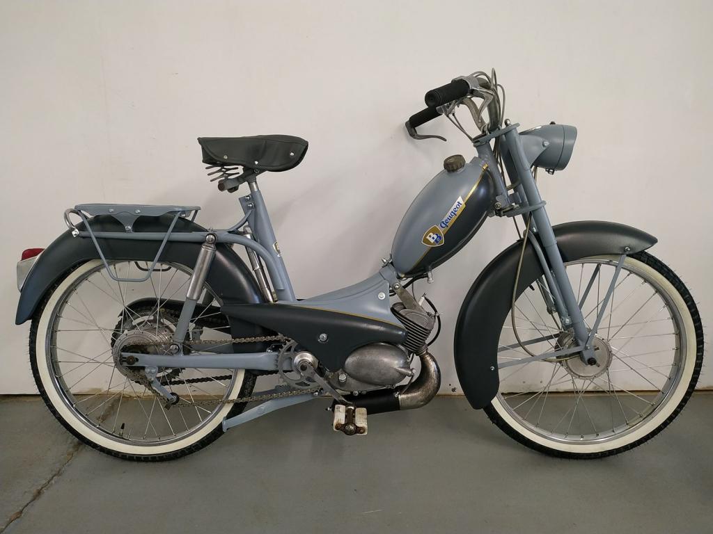

Bonjour.
Je viens donner quelques nouvelles car j'ai enfin effectué les papiers et le premier démarrage.
Il a démarré des les premiers mètres
Après quelques réglages de la poignées de changement de vitesse notamment j'ai voulu faire une première balade avec et j'ai parcouru une quinzaine de km sans encombres.
Tout fonctionne bien même l'éclairage
Un seul problème subsiste et pas des moindres :
il manque de puissance et peine dans les cotes. je ne dépasse pas les 40 km
. et pourtant le haut moteur est en rodage.
A mon avis il faut que je revois le réglage de l'avance a l'allumage et les réglage au niveau carburateur.
Affaire a suivre mais c'est encourageant tout de même
La petite vidéo du démarrage va suivre.
A bientôt

Faut que chaine moteur ne soit pas trop tendue .
Que le boisseau ouvre entiérement .
que le starter d 'air ouvre bien le passage du carbu .
Tu as mis combien d 'avance à l' allumage ??
mon moteur BB 2 avec le même carbu que le tien affiche 55 km /h au compteur sur plat .

Bonjour.
JACK CYCLOLOGUE merci
Tous les point que tu mentionne ont été vérifié et me semble bon.
Sauf pour l'avance à l'allumage il faut que je vérifie car je ne me souvient plus de combien.
