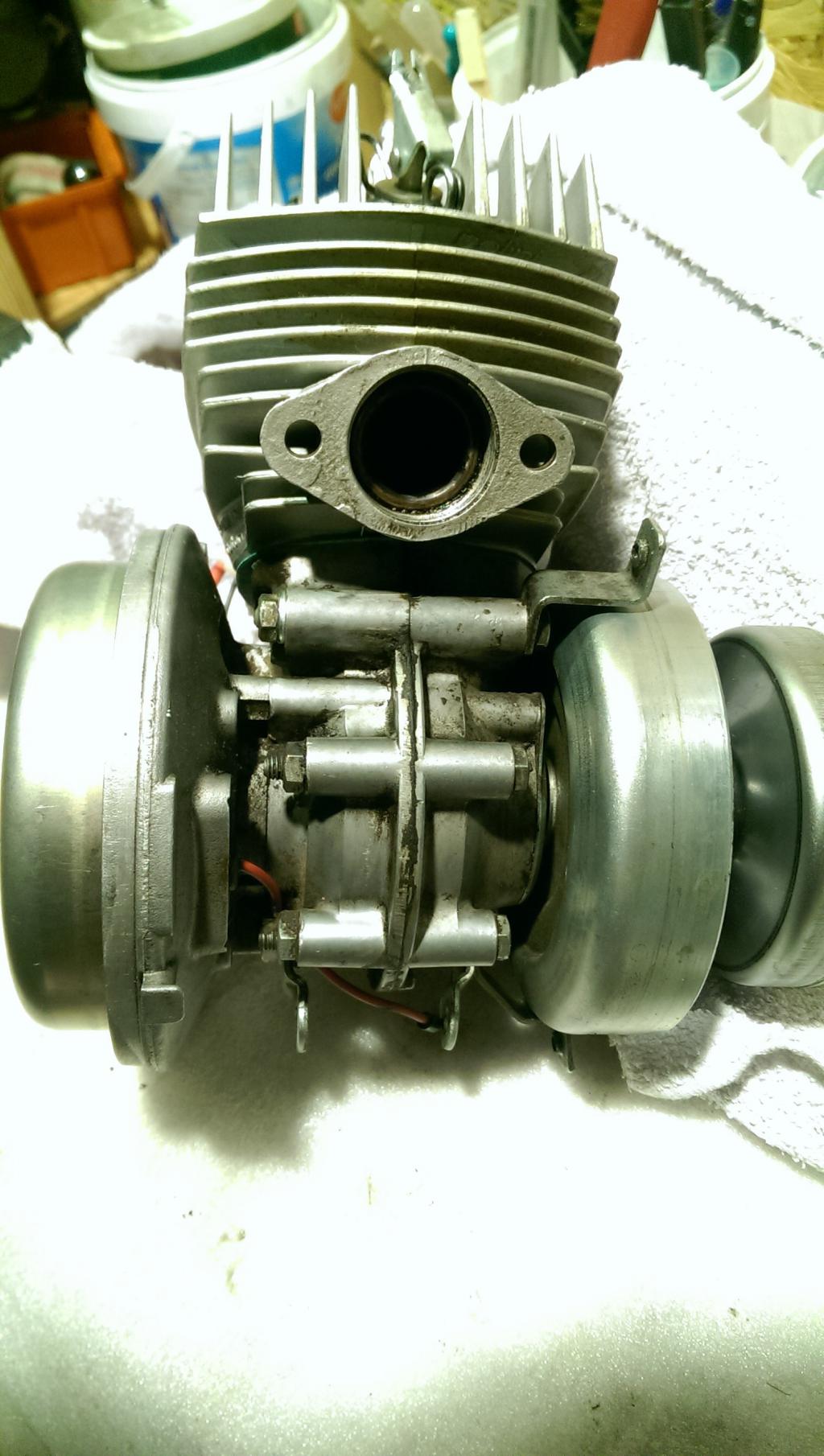

Avec des pièces de mon ouvrage dans la cave j'essaie de finir un moteur pour "la bleue " qui marche un petit plus fort que l'original.
Le bas moteur est d'une 103V avec deux transferts. Pour hm j'ai trouvé un 40mm Polini en tbe sur ebaykaz.
Allumage reste le vieux - naturellement avec condo magique  Laughing
Des impressions...
Ca devrait bien marché ça !! Avec un carburateur bien réglé ...

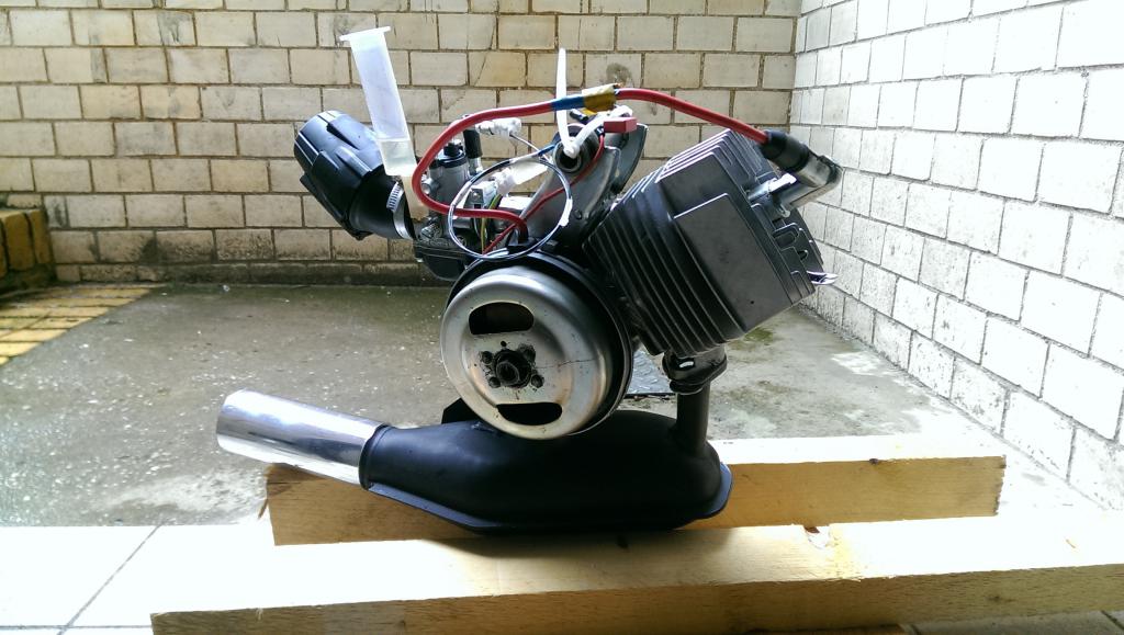

Ça continue. Carbu 17mm avec gicleur 88. Il démarre bien mais il ne tient pas le ralenti. Je vais essayer la réglage si le moteur est dans le cadre.

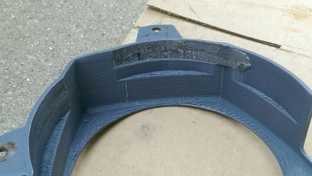

Et le cache variateur du Lowic marche très bien aussi. Merci Lowic  Okay

ça me fait bien plaisir de voir ce carter monté  Okay

Le moteur est installé dans la GL10. Mais le carburateur, je sais pas. Accélérer avec carburateur complètement ouvert - le moteur accélère pas. Gicleur trop petit?

Le moteur se trouve dans la GL10 maintenant. Changé le gicleur de 76 à 82.
Malheureusement le cache variateur est un peu massacré, touché avec l'embrayage tournant.

le mien aussi s'est usé ! prise des mesures un peu serré je pense et surtout le positionnement des trous, la ou il a frotté, le trous est fait trop loin . Ajoute à ça les différences de diamètre entre les variateur et au final rien n'est bon Mr. Green
si ça ne traverse pas ce n'est pas très grave. je peux t'en imprimer un nouveau si tu veux (à mes frais puisque tu fais partie des premières séries)

Salut Lowic,
je pense le diametre du plastique est un peu trop petit, et alors le rotor a touché. Je vais essayer de garder la première série, naturellement.
Mais si tu veux envoyer un nouveau, je serais très heureux Okay
