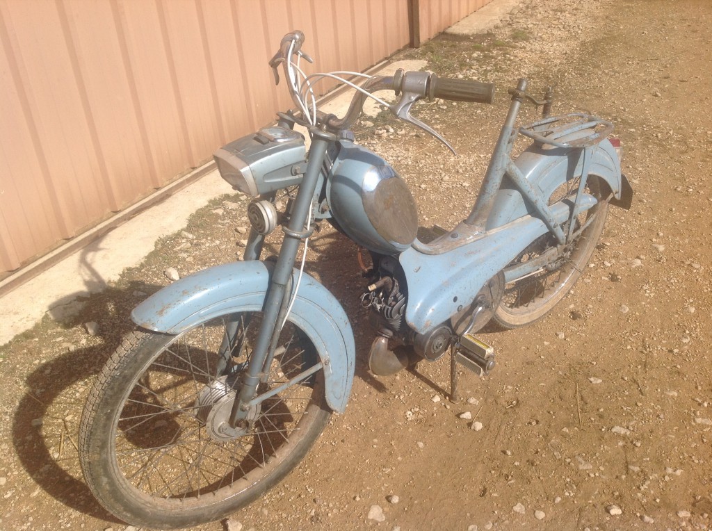

Bonjour à tous, j'ai un soucis pour mon compteur de vitesse !!!
Voilà, j'ai rénové un Peugeot BB 1V de 1957, j'ai enfin fini et m'attaque aux finitions ...
Je viens juste de mettre le moteur en marche et me suis rendu compte que l'aiguille de mon compteur ne bougeait pas ! En fait, si je tourne ma roue en arrière, le compteur fonctionne !!!
J'ai un compteur d'occasion et un démultiplicateur occasion aussi ! J'ai du faire une bidouile avec le câble puisque je ne trouvais le bon !
Je ne comprend pas puisque je ne peux pas mettre le démultiplicateur de l'autre côté (pour qu'il tourne dans l'autre sens) et ne peux pas le tourner sur l'axe (pattes) !!!
Du coup je sèche !
Si quelqu'un avait une solution, se serait cool !!!

Est-ce que certains démultiplicateur fonctionnent dans un sens différent ? Je ne pense pas que le mien soit celui d'un Peugeot BB !
Peut-être y-a t'il une manipulation à faire ?

La seule solution que je vois avec ce démultiplicateur, c'est de monter la roue dans l'autre sens, qu'il tourne en sens inverse ... Sinon, trouver un entraineur du bon coté ...
et c'est normal que ce soit lourd au démarrage, l'embrayage centrifuge c'est comme démarrer en 5eme avec une voiture ....
sur mon BB il est de ce sens aussi, après je suis pas sur que ce soit le montage correct puisque mon entraineur peut être inversé
Photos ...........c 'est le sens de la came de frein qui indique si on doit placer la platine à droite ou a gauche .
Le freinage est effectivement dans le bon sens .
Tu dois regarder si tu peut viser ton cable à l'opposé en enlevant l'élément en plastique blanc qui doit être visé .
"JACK CYCLOLOGUE""JACK CYCLOLOGUE"Le freinage est effectivement dans le bon sens .
Ce serait plutôt dessertir la partie en laiton sur l'entraineur et la mettre de l'autre coté ...

J'ai réussi à bidouiller avec un autre entraineur de compteur ! Il avait un gros carré et le compteur un petit mais j'ai fait un câble spécifique pour MA Peugeot BB !!! Elle est unique !!!
Du coup j'ai enfin finalisé la restauration ! J'ai fait une plaques d'immatriculation (j'ai reçu la carte grise aujourd'hui) !!!
