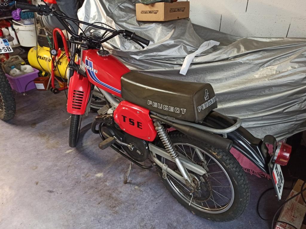

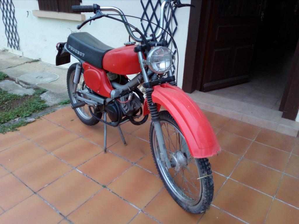

J'ai eu pleins de cyclomoteurs dans ma jeunesse et je n'ai jamais mis les mains dedans. Me voila à 54 ans à remettre en fonctionnement une PEUGEOT TSE de 1978 phase 1 avec moteur flottant que l'on m'a donnée en 1990 et stockée jusqu'au printemps chez mes parents dans un local très sain. Je l'ai eue en panne et mais assez propre. Je l'ai remise en état depuis le mois d'octobre 2021.
Initialement blanche, je l'ai faite repeindre par mon père en rouge. C'était pas ma meilleure idée mais en 1990 je ne comptais pas la garder en collection. Elle avait un guidon moche. J'ai raccourci le vilain garde boue que l'on m'avait donné en 1991 et qui avait provoqué la couleur rouge
. Je lui ai remis une sérigraphie, un guidon d'origine et de nouvelles poignées et un retro.
En fait j'ai un problème que je n'arrive pas à résoudre . Avant le changement du carbu , elle démarrait très mal et calait.
Aujourd'hui, Elle tourne assez bien mais j'arrive difficilement à la faire tourner roue arrière freinée.

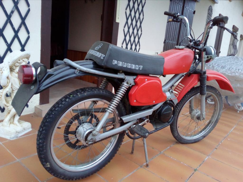

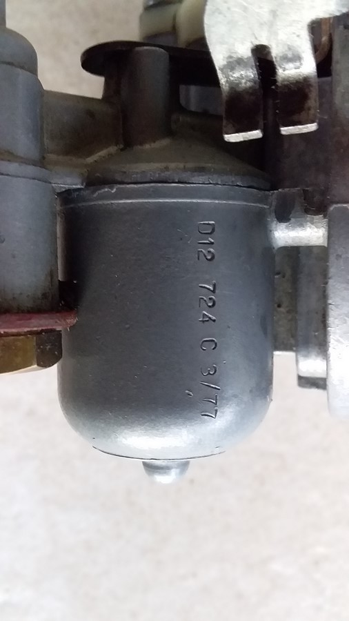

Tu as sûrement un merdouille avec le carbu d'origine, c'est quel modèle ? D12 ou E12 ?
Il faut avancer par étape, sans tout mélanger
Essaye de bien faire fonctionner le moteur, même si quand tu freines la roue arrière, il cale.

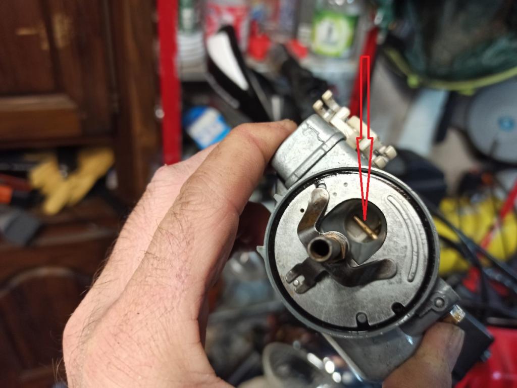

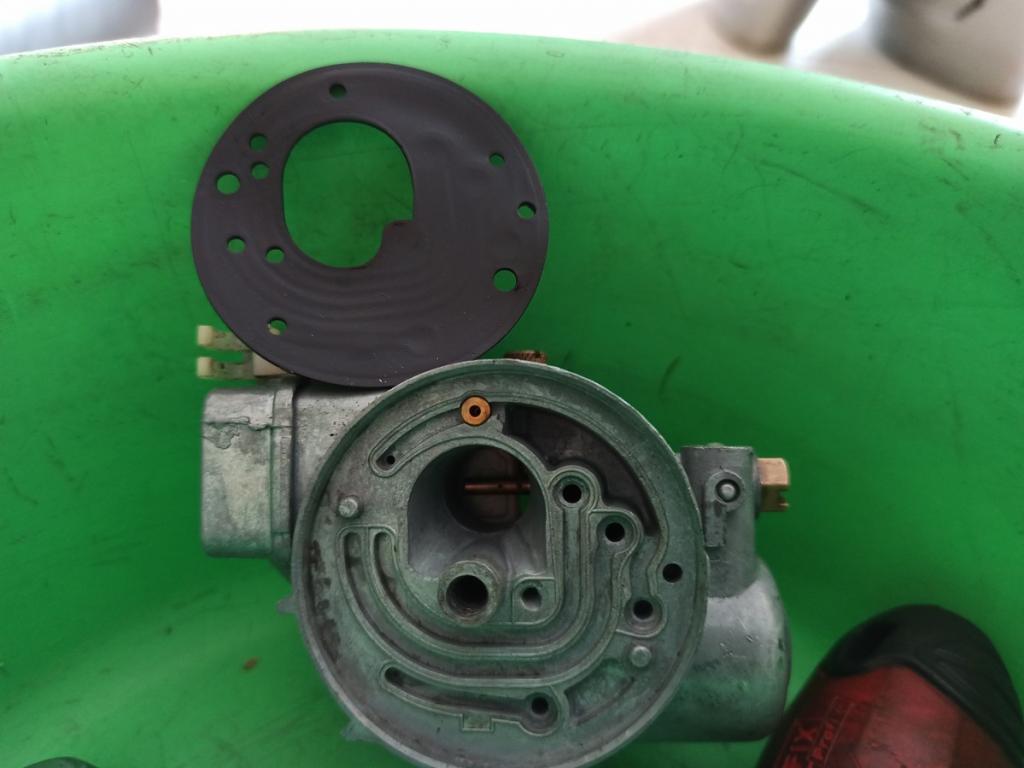

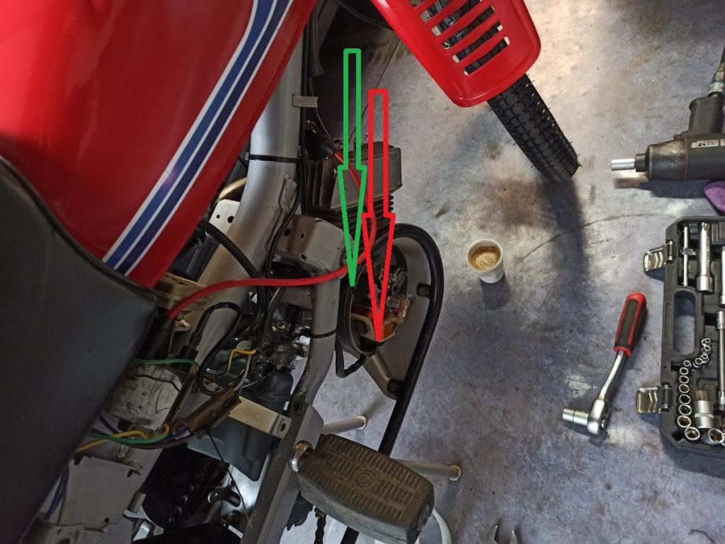

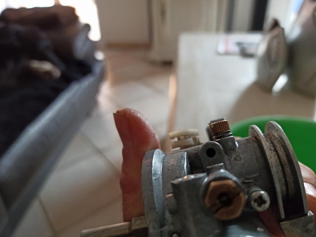

Dernière avancée, j'ai réouvert le carbu.
Est ce normal que les trous du caoutchouc ne correspondent pas à l'empreinte de dessous ??
Et ensuite ce trou à côté du gicleur est il normal également ??
J'ai vérifié et en effet de l'essence sort par le gicleur.
Je l'ai remonté et remise en route, elle tourne avec le starter et lorsque je le retire, elle cale...
Elle tourne et des que je retire complètement le starter, elle cale. J'ai fait cette vidéo.

Autrement, tu sais ce que je peux monter comme carbu en modèle d'origine s'il faut éviter le mien ??
Tu les trouves où les d12 neufs sans en récupérer un autre boiteux... Les copies sont présentes à profusions. Sur ebay, j'avais acheté celui la, elle tournait mais difficile à régler.

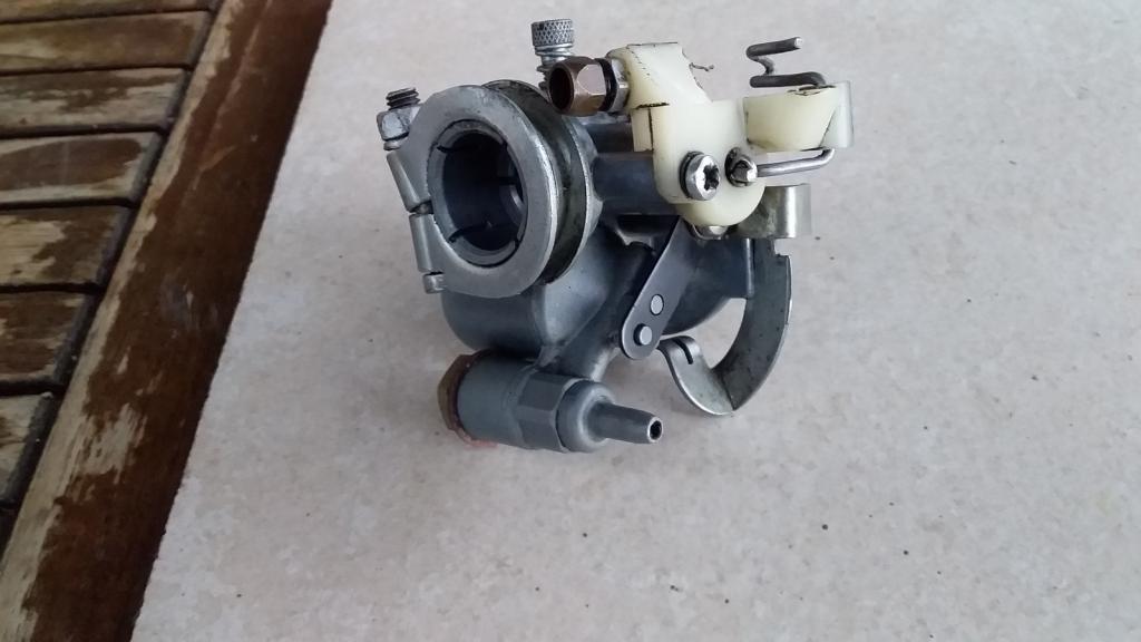

J'ai trouvé celui la. Ca semble mieux
https://www.solex-motobecane.com/3-pieces-pour-peugeot-101-102-103-104-bb/p…

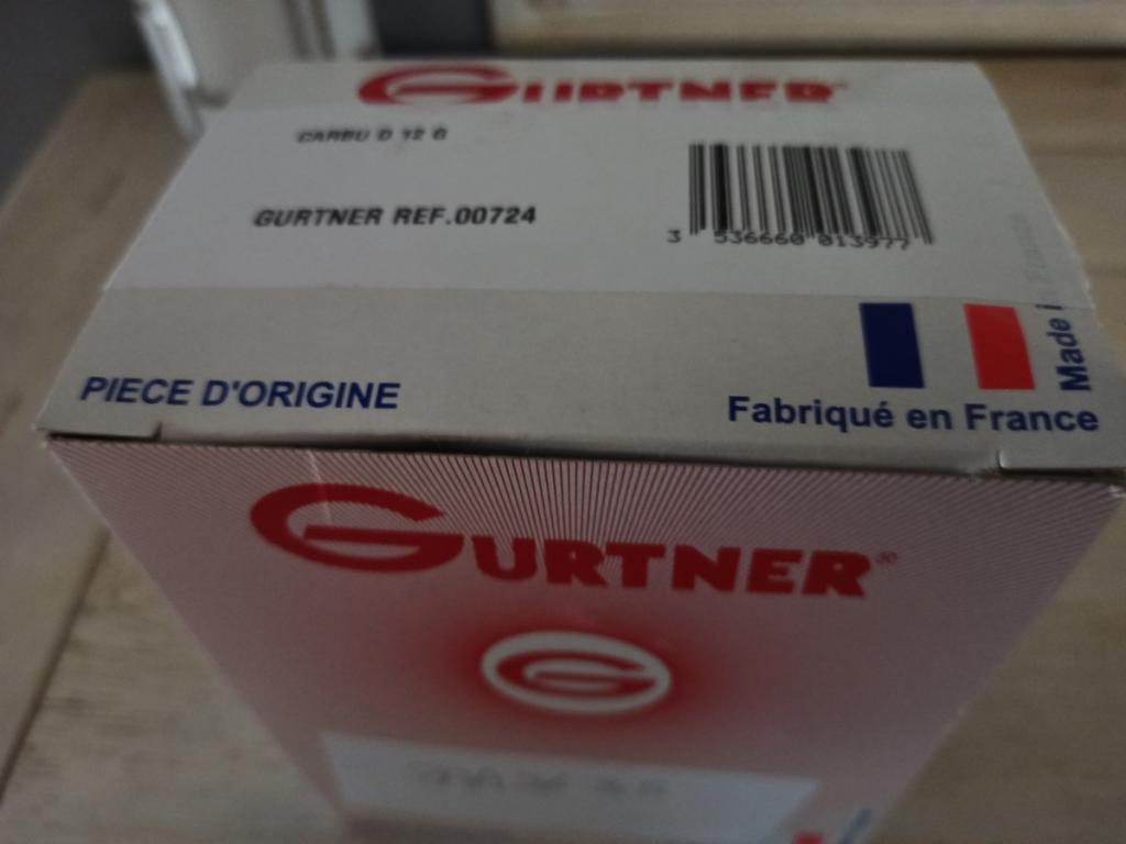

Impec, je ne vais pas tourner en rond pendant des semaines, je pense qu'il est parfaitement remonté et peut être simplement.... fatigué.
Je le commande de suite et pourrais avancer sur les soucis autres ensuite avec un carbu conforme cette fois. Je vous tiens au jus quand je l'ai monté et des suites.

les carburateurs gurtner E12 ne sont pas terribles . J'avais voulu garder le E12 sur mon peugeot 104, impossible d'avoir un bon ralenti, démarrage difficile. j'ai acheté un D12 sur vsx , nickel. il démarre et roule très bien.
mon tsa est équipé également d'origine d'un E12, quand je l'ai remonté, j'ai installé directement un D12 .
Ok super pour le retour. Il est commandé sur VSX et je viens de retourner celui d'EBAY.

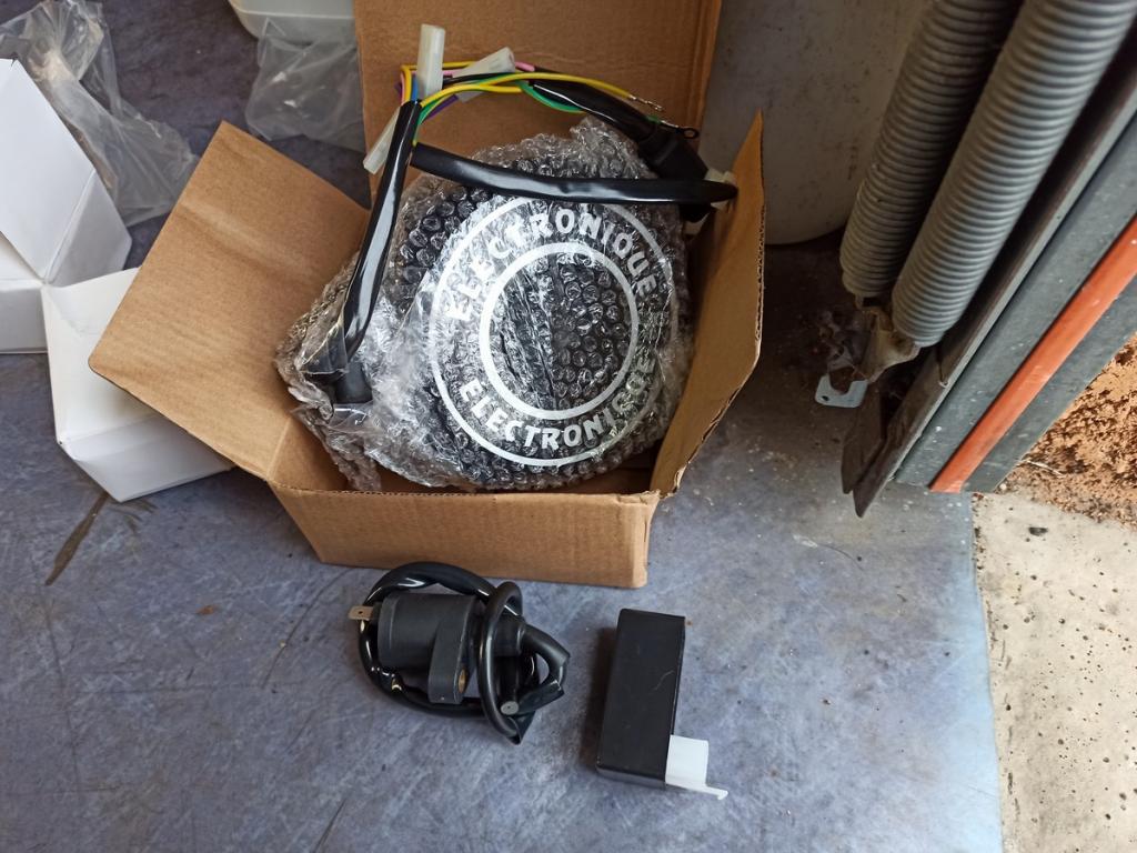

Voulant continuer à fiabiliser ma machine, je compte la passer avec un allumage électronique. Mais comme d'hab.... plusieurs soit gros cone et petit cone.... Je suis concerné par quel produit ?
https://bixess.com/fr/allumage-peugeot-103-sp-mvl-6v-electronique-gros-cone…
Je n'ai pas de clavette ? Cela pose t'il un problème pour le montage ?
Une fois installer, faudra t'il règler l'avance ou tout est automatique ? Merci de votre aide.

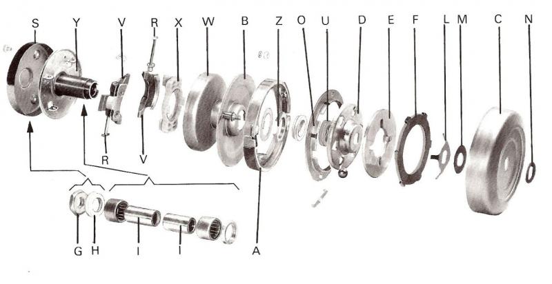

Le soucis que tu peux avoir avec l'embrayage, c'est que ce n'est plug and play, il y a un réglage à faire avec des rondelles d'épaisseur différentes ...
je pense que tu as mal monté ton embrayage ..........revois la procédure exacte sur un tuto traitant du montage .Le montage est coton ..........faut bien respecter la procédure , moi j 'avais un écrou spécial et une entretoise , qui me permettaient de monter
l 'embrayage en deux temps ........ une fois bloqué , il doit y avoir un léger jeu en tirant et poussant dessus ....
On met un peu de graisse sur les pattes de l'araignée ........et on graisse trés légérement les billes . le disque doit coulisser dans les crans de la cloche
sans trop forcer dessus . ces embrayages sont trés faciles à restaurer (réparer ) et modifier .

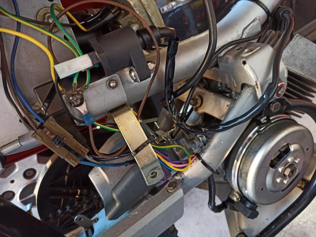

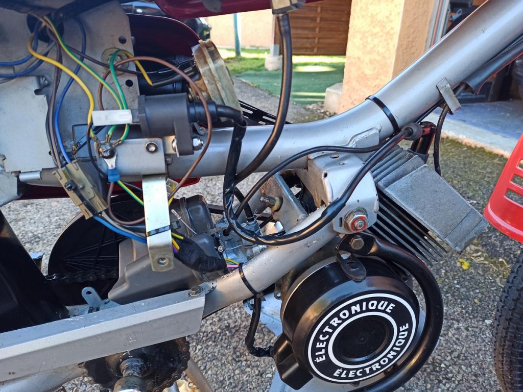

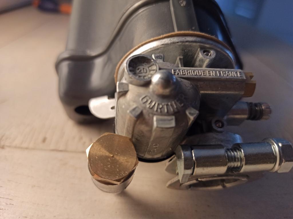

Bonsoir les amis, ce matin j'ai reçu à la fois le carburateur et ensuite l'allumage électronique.
Je procède au montage et comme madame n'est pas là, je bricole au chaud
Je suis un peu entre deux....
J'ai monté le carburateur en lieu et place et démarrage. Le cyclo tourne nettement mieux et rond. Mais il fuit comme un panier au niveau du filtre à air.
Maintenant que faire avec ce carbu ??? Il est neuf, ça me tanne de l'ouvrir....
Au départ, j'étais plutôt satisfait. Elle tournait juste un peu vite mais légèrement. Puis ensuite rebelote, lorsque l'on freine la roue arrière, elle cale .
Merci pour votre aide les amis . Je suis un peu blasé à deux doigts de la vendre.

J'ai trouvé ma réponse, je l'ai bien réglé, c'est bien le repère rouge qu'il faut prendre. Je ne sais plus comment m'orienter pour corriger son défaut du coup.
https://www.solex-motobecane.com/pdfs_produits/2216_PDFU_Allumage_electroni…
enléve le CARBU DE LA MACHINE .....et secoue le pour entendre si le flotteur bouge bien dans sa cuve .
C'est fait, je l'ai sortie. J'entends le flotteur bouger. J'ai ouvert la cuve et regardé le flotteur. Il se déplace librement. Etant proche de noël et y croyant toujours, je l'ai remonté, ouvert le robinet d'essence. Je suis allé manger et après le repas, elle fuyait encore. Bon ben, c'est blasant et triste à la fois, le père noel n'existe peut être pas au final...
Et c'est peut être ce carbu tout neuf qui est défectueux car au moment du premier essai, elle tournait plutôt pas trop mal puis son état s'est dégradé....
ELLE M AGACE
ELLE M AGACE
Bonsoir les amis épisodes 565858. Il faut reconnaitre que malgré son incontinence ( toujours la fuite au carbu ), elle tourne nettement mieux.
J'ai fini d'installer l'allumage électronique . J'ai pu rebrancher les feux et même le klaxon qui était absent depuis le début.
J'ai fabriqué une patte pour la bobine pour qu'elle tienne de manière pérenne.
J'en ai profité ( suite à la lecture du fascicule de chez PEUGEOT ) à refaire le réglage de l'avance ( comme je n'ai pas de clavette ). Je l'ai mise à 1 mm . J'ai nettoyé la bougie et comme prescrit je l'ai calée à 0.6.
Pour que vous me donniez vos avis et particulièrement JACK CYCLOLOGUE sur ce que vous pensez de la manière dont tourne ma TSE. Je trouve qu'elle tourne bien mais je ne parviens pas à laisser la roue arrière bloquée. Elle repart à tourner presque de suite. Par contre, elle ne cale plus au moment ou je bloque la roue.
Par contre, je dis ça, je dis rien, si vous aimez la chaine de mon assoc vouée à la balade en motos BMD380, regardez les vidéos et abonnez vous, cela fera plaisir à mon épouse qui se casse le ..... à les réaliser.
Bonne lecture les amis, et à bientôt pour la suite.

Déjà ton ralenti est trop rapide .......secondo , ton embrayage colle encore de trop , revoir l 'empilage des différentes rondelles et le jeu de fonctionnement . tertio ,je trouve que 1 mm d 'avance c 'est trop peu .....mais si tu trouve qu'elle grimpe bien les côtes , tu peux rester comme ça . 1.3 serait plus indiqué .
Quatro ; pour que ton carbu cesse de pissser , il va faloir redoder la pointe de ton pointeau de floteur ........fait le avec de la pâte dentifrice , ça devrait faire le travail .
Ton mélange semble un peu trop riche , ...pas plus de 2 pour % .
Il me semble qu'elle est un peu pauvre, je monterais un gicleur légèrement plus gros et tout ce que dis JACK me semble judicieux
Le gicleur doit être de 4.5 fois le diamétre du carburateur , MAXI , soit exemple ,un carbu de 12 X 4.5 = 54 .pour un d'El Orto , pour un gurtner a voir selon la numérotation choisie ....le diamétre ou le débit ???....il existe des tables de correspondances des gicleurs .
Exemple un 25 est devenu un 250 sur les carburateurs de Motobécane et est équivalant à un 68 chez d 'El Orto .
Sur les Gurtner de 12 pour Peugeot 103 je n'ai jamais eu à changer le gicleur ....tant que les clapets restent d'origines .
Je pense qu'avec ce type de carbu , tu auras toujours des problémes .
Ah non , ne la brule pas , vends me la , je saurais m 'en débrouiller .
