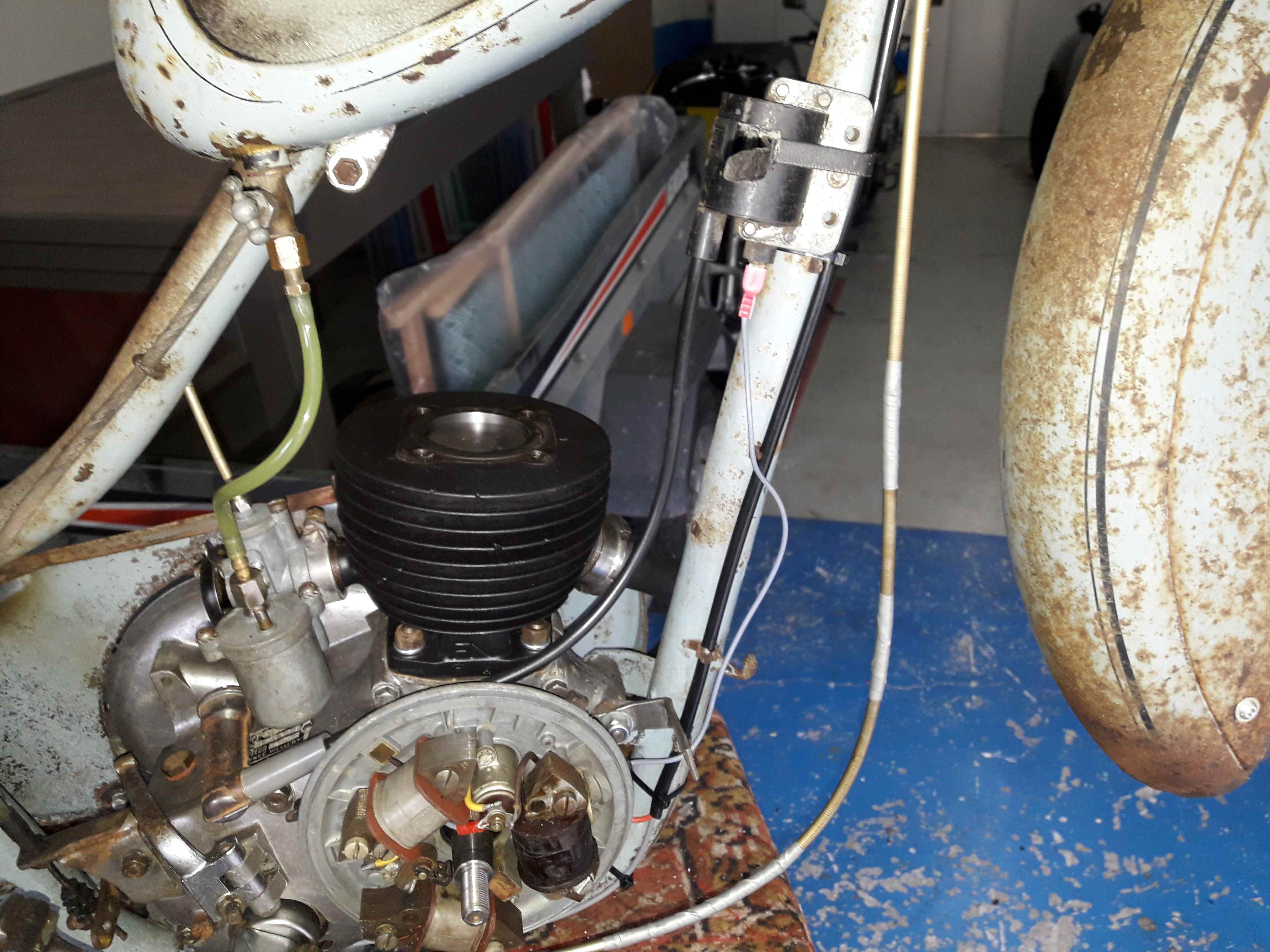

Le moteur est sur l'établi;
Il était "bloqué", en fait simplement collé, le cylindre est venu sans faire d'histoires.

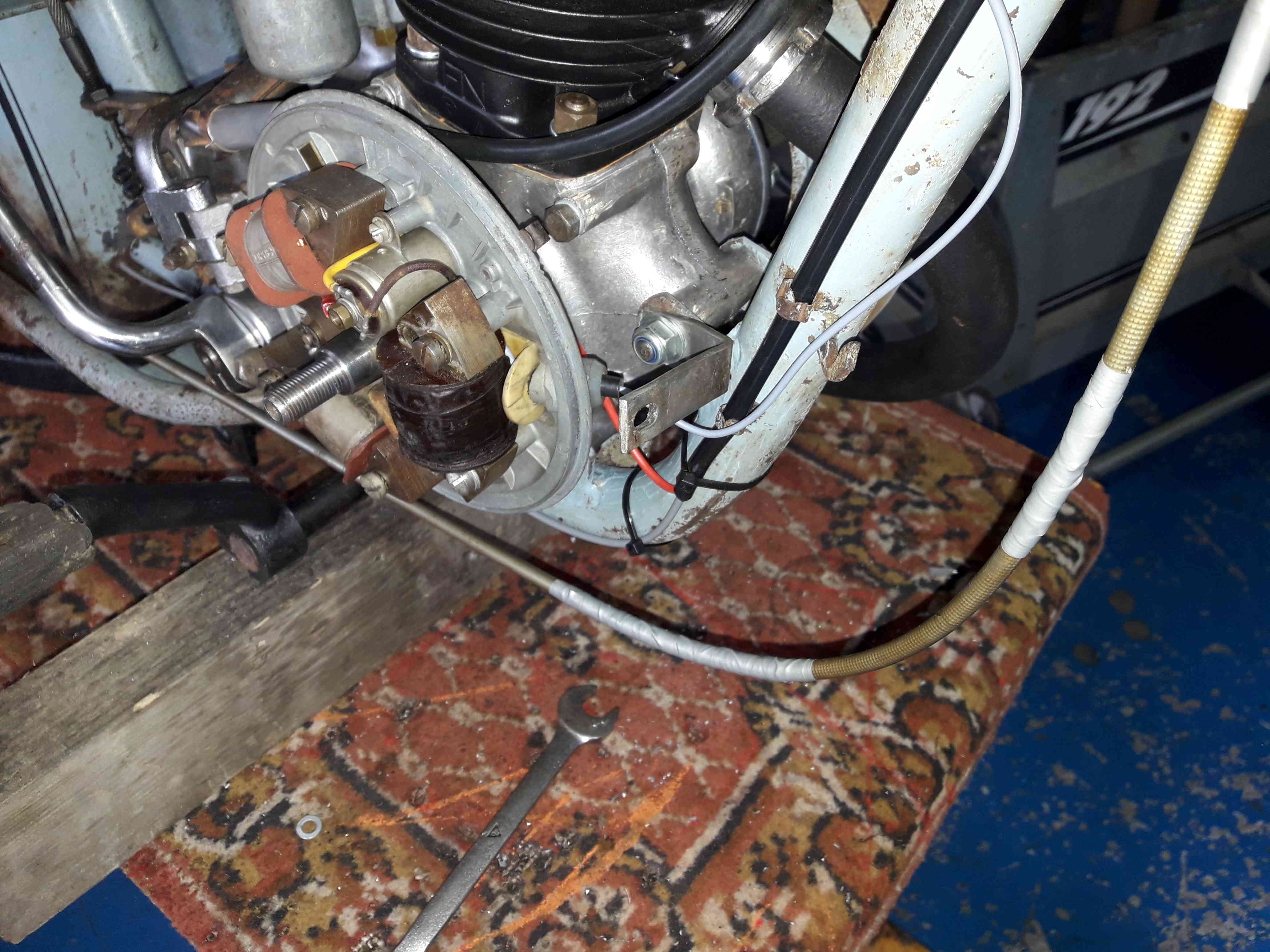

Aujourd'hui opération moteur :
Rien de spécial mais j'avais envie de montrer
Je sors les roulements à la presse avec un chasse à expansion après avoir bien chauffé au décapeur thermique, idem au remontage (il faut rentabiliser l'investissement).
Remontage à l'aide du plan pour ne pas se tromper avec ces p...ns de plaques moteur et autres pattes de carter courroie
Mention spéciale pour la vis qui est très légèrement plus fine que les autres ainsi que son trou plus restreint mais qui ne se voit pas tellement à l’œil nu
La première fois j'ai pas compris, la deuxième fois j'ai tiqué, maintenant j'anticipe

Oui elle va dans le trou du bas sur la photo du moteur en cours de remontage et porte le nom de "vis de centrage" ref 45636 là où les autres sont de simples "vis" (101/102/103/104 apparemment).
Sur cette photo pour l'anecdote je me plante de côté ça ne risquait pas d'aller, d'autre part si le moteur peut être posé à plat sur l'établi c'est bien parce qu'il y a un trou (établi de menuisier)

Très bon couple au démarrage et bon comportement en côte
Par contre pas mal de vibrations jusque dans la selle, et j'ai déjà tué une bobine orange de refabrication :
Que crois que les traces noires sont des arcs électriques qui ont cramé l'isolant
J'ai essayé de monter un allumage électronique mais il y a tellement de fourbi dans le kit et si peu de place sous le marchepied que j'ai renoncé pour tenter plutôt le montage d'un allumage à deux bobines type 104, etc...
Sur mon 104 malgré deux bobines neuves cet allumage ne fonctionnait toujours pas mais j'avais gardé les pièces et Halléluia sur le 102 ça marche impec !
On peut voir dans le volant la bobine d'allumage petit modèle et en haut de la photo la bobine HT fixée avec des rislan (bof). Mais ça tient bien et le fil de bougie sort à gauche, seule entorse visible par rapport à l'origine.
Déjà 60 km roulés comme ça et aucun souci (à part un gicleur bouché), il fait un peu de 4 temps je trouve, à froid comme à chaud. Le gicleur est pourtant un 56 d'origine neuf (ou 220), il doit manquer d'air car la bougie est un peu noire.
Je viens de monter un autre gicleur du même type pour voir s'il y une différence, sinon je me tournerai vers la boîte à air dans laquelle je crois me rappeler avoir monté une mousse filtrante mais qui freine peut-être trop l'aspiration; au pire j'installerai quelque grille inox fine à la place.
Bon ça gaze bien, le rodage est terminé et quand les conditions sont favorables on peut accrocher 50 km/h
Ton installation avec bobine HT extérieure , c'est le bon compromis entre la fiabilité et... un montage d'origine pas trop modifié
Et pour la basse tension, qu'as-tu installé dans le volant ? c'est une bobine d'éclairage ?
Oui, elle existe cette fameuse bobine ( réf d'origine Peugeot => 59200),mais pas facile à trouver, la bête !
La tienne est-elle une refabrication ? Si oui, ça m'interesse
Je n'ai jamais réussi à m'en procurer et c'est pour ça que , comme j'en ai parlé sur d'autres posts , et comme alternative, je "déshabille" les vieilles bobines à double enroulement (lorsqu'elles sont H.S.) jusqu'aux gros fils de basse tension . Et j'installe une H.T. à l'exterieur .
Et roule ma poule . Hyper fiable.

C'est quand même mignon mais le montage est périlleux, c'est dingue ! le pontet est hyper mal conçu !
je reviens vers vous pour vous dire qu'il n'y a pas besoin de toucher a une bobine HT.
en 1 er contrôler avec un ohmmètre la résistance du circuit primaire et secondaire.
si les deux sont HS poubelle.
si le circuit primaire est bon il suffit simplement de brancher une bobine externe sur ce circuit, pas besoin de dépouiller la bobine pour récupéré
le circuit primaire (risque de tout détériorer) et ça marche très bien je l'ai fait sur plusieurs TERROT et MONET GOYON qui tournent avec une bobine externe de 103. suivre le fil bleu. après vous cacher le tout et c'est terminé.
