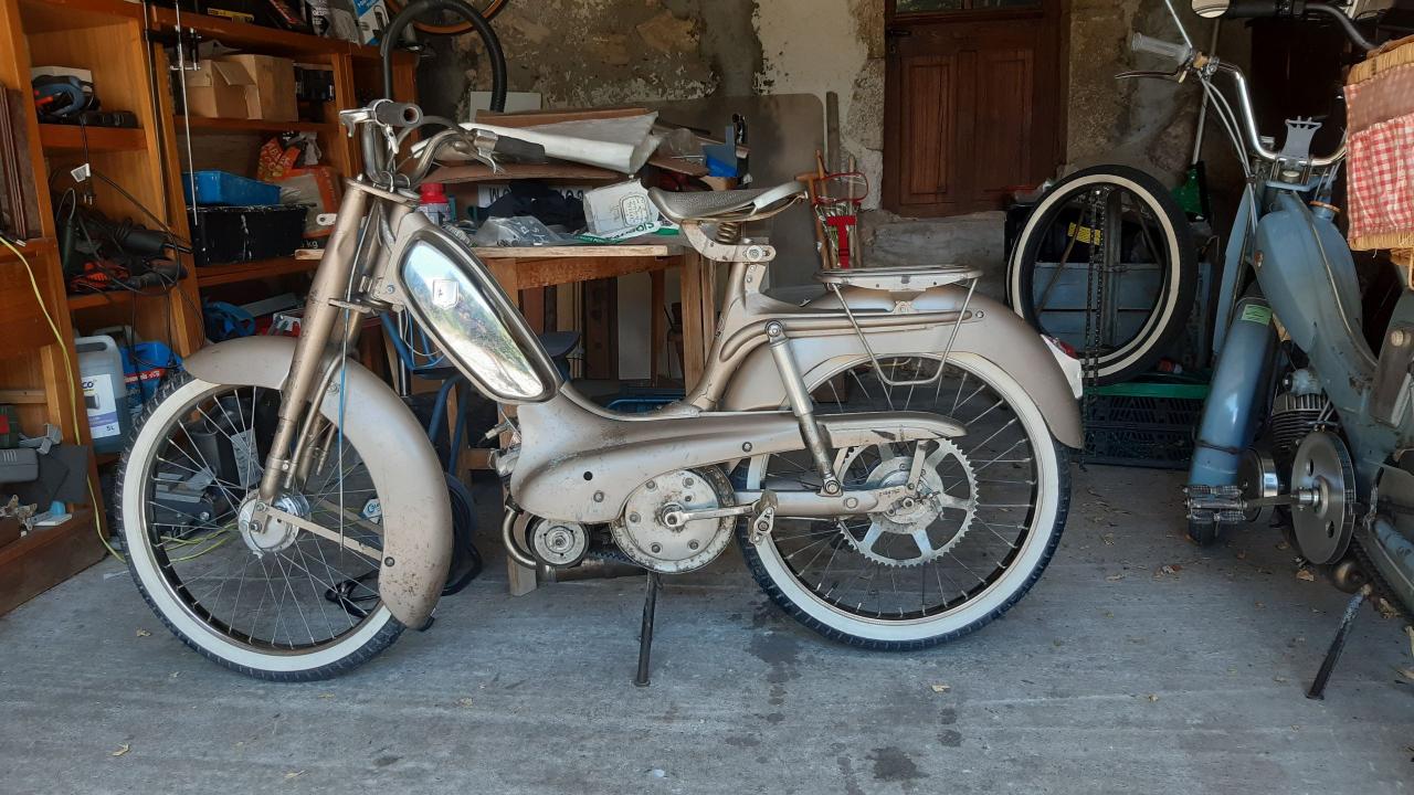

Hier j'ai embarqué un BBV complet (le cache latéral est bien présent même si pas sur la photo), il a été peinturluré de partout et les deux cerclages de roues sont morts, un grand nettoyage s'impose..
Pour la petite histoire, j'en cherchais un parce que j'ai appris à faire du cyclomoteur avec le BB de mon arrière grand père, que je devais récupérer il y a 10 ans mais un indélicat l'a volé avant que je puisse le récupérer. Bien-sûr ce sera différent parce que pas le sien, mais un modèle approchant tout du moins, je crois que le sien avait la suspension arrière, mais ce sont des souvenirs lointains, ça fait environ 40 ans..
J'ai regardé les vieilles photos de famille pour essayer d'en trouver une avec lui en compagnie de son Peugeot BB.. sans succès.
Un truc m'est resté, c'était le bruit particulier de l'embrayage moteur en route mais à l'arrêt, qui vient probablement justement de cet embrayage à grenaille.
La seule chose dont je suis certain est que c'était un modèle avec la poulie variatrice, avec sa bouille particulière.
Raté, ce ne sera pas un modèle avec embrayage à poudre !
C'est donc la première fois que je possède un BB, j'ai été étonné de la souplesse et vivacité du moteur, il répond vraiment bien, à côté mon AV88 (AV7) est un veau total, mais c'est un autre problème..
N'y connaissant pour l'instant rien aux BB, le plus sage est sans doute de ne rien toucher à un moteur qui marche.
Ce que j'ai constaté:
- la courroie est très détendue
- le pot empêche de déplier la béquille (?!)
A votre avis, c'est un modèle 1965 ?

Oui, c'est un BB V "M" pour moderne !
Le dernier modèle de BB V produit, modèle 65, effectivement.

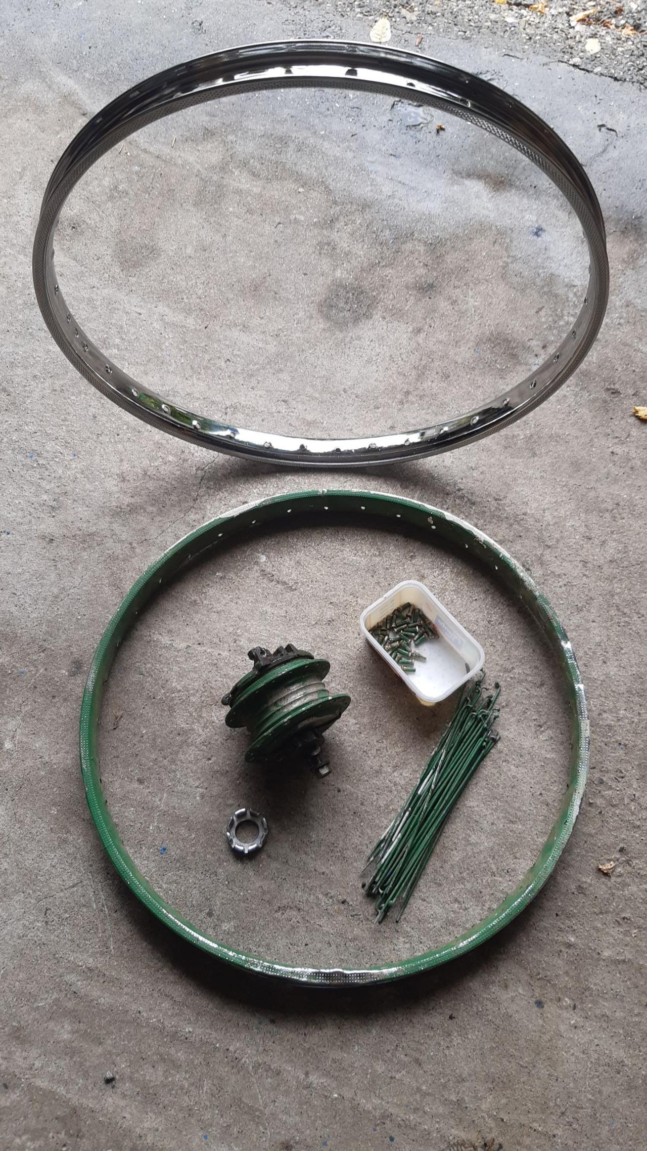

Dans l'immédiat il faut changer les deux cerclages, sauf erreur de ma part:
- cerclages 19x1.2"
- rayons de 3x201mm
- cerclages 19x1.2"
- rayons de 3x201mm

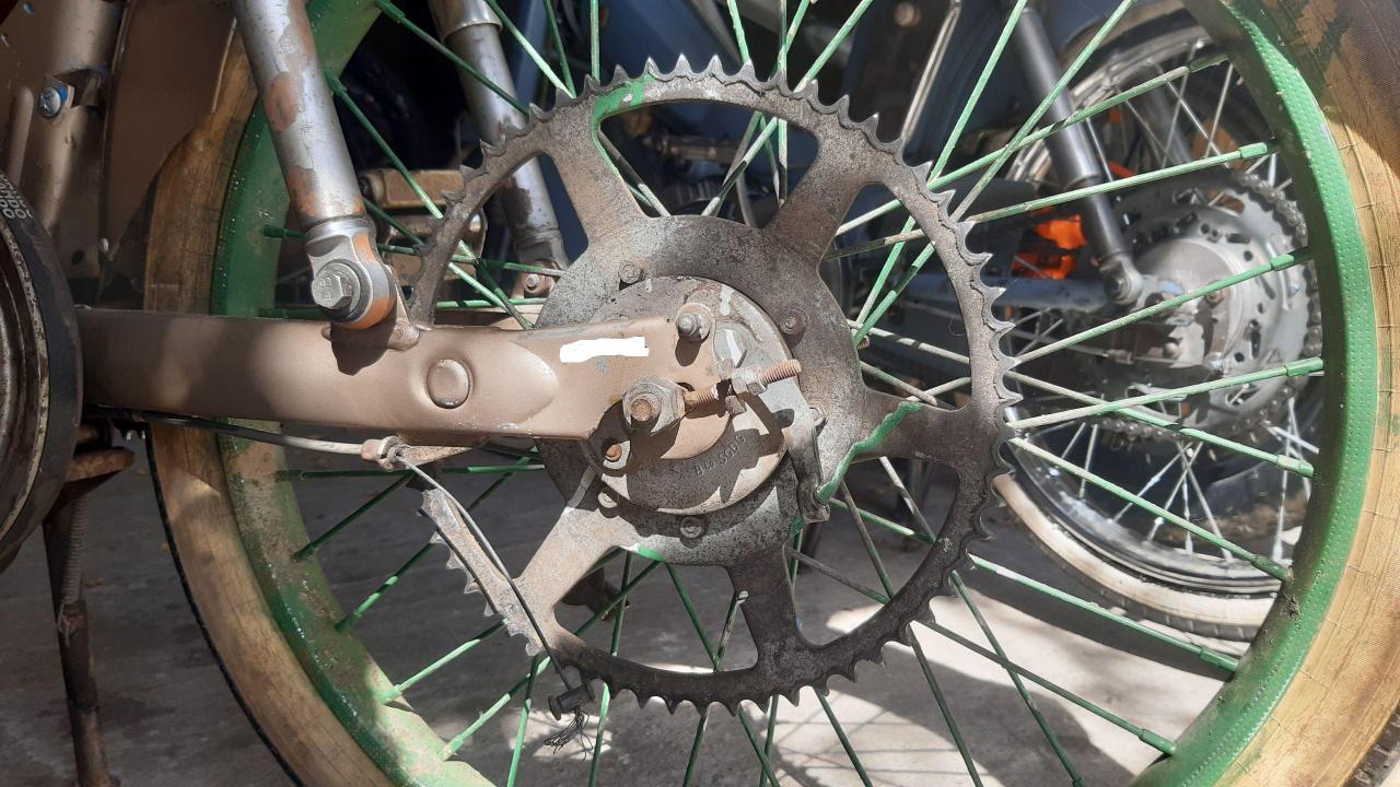

La courroie étant cuite, je l'ai changée par une P2R de 821x14x7, un peu plus longue que la D24 qui semble être le bon modèle pour les BBV, malgré tout ça gêne toujours pour la béquille, bizarre.. donc j'en ai profité pour enlever le pot (qui était fixé correctement au départ) mais vu que le couvercle arrière du pot était enquillé de travers, et cette chicane qui ressort un peu (normal?), et n'a pas l'air démontable.
http://vt143.free.fr/various/BBVM/pot1.jpg
Courroie tendue correctement (ni trop ni pas assez), la fixation arrière du moteur est au milieu de la plage de réglage.

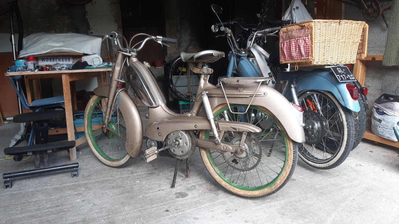

Un peu d'avancement.. il reste quelques trucs à reprendre sur la partie arrière, enlever la selle, enlever encore un peu de peinture par ci par là (...), mais ça commence à ressembler à quelque chose bien que ce soit loin d'être parfait.
Pas de resto totale, mais bon nettoyage.

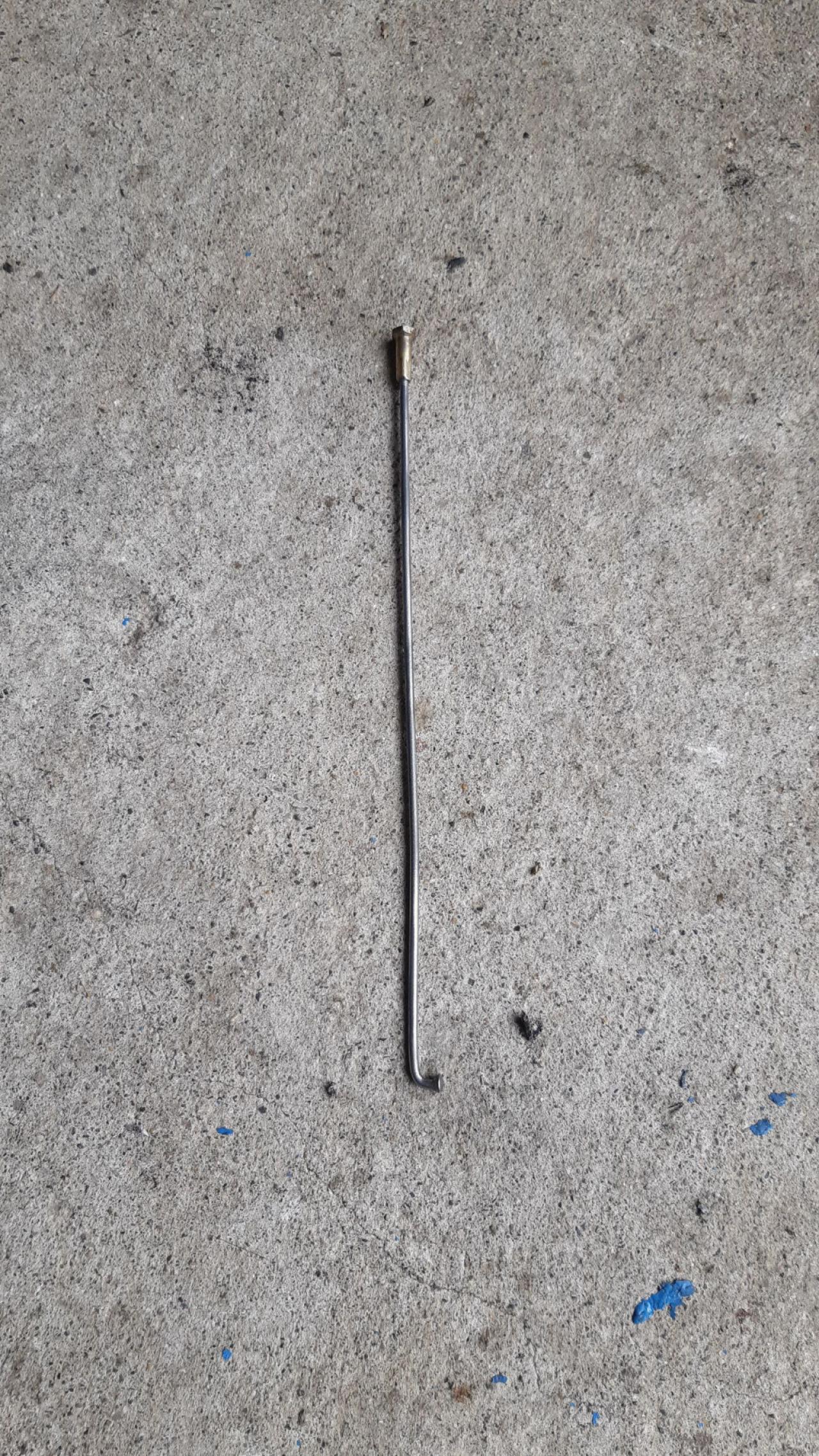

Il va falloir commander deux cerclages de roue, pneus chambres presta et fonds de jantes et.. enlever la peinture verte sur chaque rayon et de grosses coulures sur les moyeux aussi.

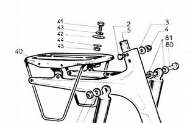

Au remontage du porte bagage, il reste deux grandes rondelles (n°42 sur vue éclatée) que j'ai oublié de remonter, à votre avis elles vont entre le porte bagage et le garde boue? j'ai un doute mais au démontage elles sont tombées et ne me souviens pas.

Pour moi, la rondelle va sous le garde boue, pour répartir l'effort sur une grande surface et éviter de découper le garde-boue mais d'après le dessin, ça parait être en haut !

Non, pour la béquille j'avais monté une courroie trop longue (855mm de mémoire) pour que ça passe, je m'occuperai de ce problème plus tard, quand j'en aurai fini avec les barbouillages..

Pour la grosse rondelle de garde boue, il est plus logique en effet qu'elle soit dessous .
Tu peux peut-être regarder l'empreinte laissée à l'intérieur , d'autant que si il n'y a que
la rondelle éventail (44) entre l'écrou final et le GB , elle aura laissé un marquage .
En revanche si la grosse rondelle est dessous... c'est elle qui sera marquée par les dents de l'éventail.

Bien vu pour le marquage des grosses rondelles ! effectivement il y en a, alors ça confirme vos dires, qu'elles vont à l'intérieur du garde boue.

L'avancement du jour, la fourche, enfin principalement les "capotages" de fourche.
Pas très content du résultat, la peinture d'origine s'en est allée un peu trop, à voir mais il va sans doute falloir que je fasse quelques retouches, est-ce que quelqu'un sait quelle est la référence de la peinture d'origine d'un BBVM ? pas trouvé chez sprido.
Et il reste du bleu dans certaines zones, à essayer demain en y allant tout doucement avec une spatule mais sans gel.
Peut-être existe t-il de meilleures techniques mais je ne les connais pas, on fait comme on peut !
Les jantes étant mortes, j'ai commandé des cerclages 19 x 1.20.
Pour les pneus, j'hésite, des continental flanc blanc ou vsx flanc crème? j'ai tendance à préférer les flancs crème mais vu la teinte de la peinture, des flancs blancs pour trancher un peu plus et être sympa.
En continental, un 2.5 x 19 derrière et 2 x19 devant, pourquoi pas.. mais 2.5 est peut être limite avec une jante de 1.20 quand-même.

Avancement du jour, le plus gros de la peinture est fait, il reste encore à en enlever dans plein de recoins :-/
Reçu deux cerclages neufs 19x1.20", du mal à me décider pour les pneus, est-ce que ça va bien des 2.25" de large sur une jante d'origine assez fine (38mm extérieur) ? ou c'est limite dangereux? la différence n'est pas bien grande, mais déjà que les pneus en 2" de large "boudinent" un peu sur la jante, je me demande.
Je vais pouvoir me lancer dans le rayonnage de la roue avant d'ici peu.
Par contre pour la roue arrière je me questionne.. c'est un petit moyeu de 80mm, sauf erreur pour une couronne de 94mm diamètre intérieur.
Soit je cherche mal, soit c'est introuvable des couronnes neuves de BB 62 dents 94mm ?!
Par contre on peut trouver une couronne 62 dents diamètre 104mm intérieur, pour les premier BB qui avaient un moyeu arrière plus gros, alors quitte à rayonner la roue j'en suis à me demander si ça ne serait pas mieux de trouver un vieux moyeu plus gros.
Sauf que je ne sais pas si ça va poser des problèmes d'alignement de la roue, etc.
Du peu que l'on peut voir sur ces photos, la couronne actuelle me semble encore utilisable?

Ah! la couronne de 62 dents et sa taille impressionnante !
introuvable aujourd'hui .... mais j'ai vu que certains montaient en remplacement une 60 dents en diamètre 94 (noire) dispo en refabrication chez les spécialistes.
2 dents de moins sur 62 ...les effets sont quasi négligeable pour une machine à variateur

Je m'attaque tranquillement à la roue avant:
Quand y'en a plus, y'en a encore (de la peinture)
Après un passage à la brosse sur le touret:
Mais je me demande (pour changer) si ce n'est pas un balot de vouloir récupérer des rayons d'origine qui ont 65 ans?
J'espère ne pas trop vous souler avec toutes ces questions..
Vérifie que ton écrou de rayon d'époque ne "nage" pas trop dans le perçage de la nouvelle jante .
Il peut y avoir des différences de diamètre.
Bien vu, les trous du nouveau cerclage sont un peu plus grand et les écrous de rayons nagent un peu, je suis bon pour les remplacer.
En nettoyant la crasse du moyeu à l'essence et brosse à dents, ça a du rentrer dans les cages/billes, ça s'est mis à tourner avec des petits accrochages et devenu bruyant comme s'il n'y avait pas de graisse.
Pas grave c'était prévu de démonter/regraisser, problème ça accroche toujours une fois remonté/graissé/réglé..

Sous cet angle ,ta couronne est propre ,certes, mais le gros plan des dents posté plus haut montre bien qu'elles sont en fin de vie !
un moyeu qui ne tourne pas "gras" avec des accrocs, pas de risque de casse , mais ça crée une contrainte et ça chauffe.
Tout ça je l'ai testé.l
Dommage pour la couronne, je roulerai un peu avec et il faudra passer à une de 103 59 dents, mais on est censé changer le pignon en même temps..

L'image du jour, c'est loin d'être fini mais ça commence à ressembler à un BB:
En étant parti de ça:
Rayonnage terminé (qui reste à peaufiner)
Oui.. pas beaucoup avancé aujourd'hui, un peu de nettoyage des chromes du réservoir, pose des monogrammes, nettoyage des chaines.
Et tout de même un certain temps pour récupérer les bordures (joncs) en caoutchouc gris qui étaient.. bleu biensûr ! trempage dans l'eau chaude pendant quelques heures puis grattage..
L'autocollant d'époque sous le tube de selle est parti avec le décapant malheureusement, est-ce que ça se trouve encore? je ne vois plus à quoi il ressemble.
Pour les câbles et gaines, normalement le réflexe est de tout changer, mais est-ce une bonne idée ci ceux-ci sont en état, je me demande.
Les câbles ne sont pas particulièrement rouillés.
Non, ne change pas les gaines ni les câbles, les refabrications ne sont pas de très bonne qualité et si c'est en état, laisse comme ça.
Pour la décalcomanie, ça doit être le double B, BB dans un écusson. Peut être que Macadam2roues en a
D'après tes premières photos , l'autocollant ressemble à celui du post d'alphonse
https://cyclopeugeot.xooit.com/t13185-Autocollant.htm
Merci, en espérant qu'il en a encore un de dispo !
edit: plus dispo, je chercherai à l'occasion ce n'est pas de première urgence.
Bonsoir, plus trop le temps en ce moment, mais un rapide essai avec un vieux phare rond et des pattes provisoires.
Ca fait un peu vide parce qu'il manque l'avertisseur.
Ca ne lui va pas si mal..
Le pneu en 2.25 de large frotte dans le garde boue au niveau des fourreaux, faudra écarter un peu ce passage.
